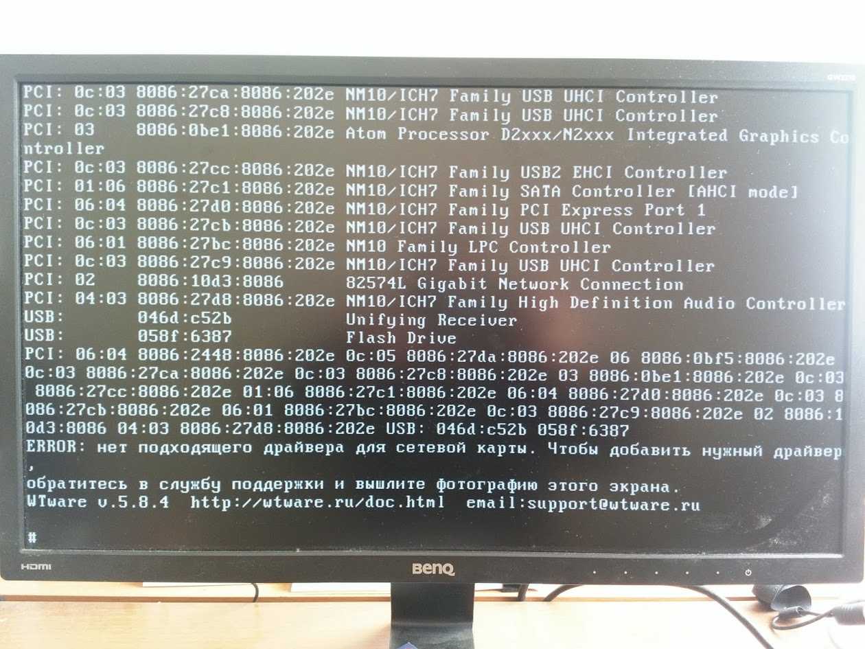

сменил версию 5.6.12 на 5.8.4 - нет подходящего драйвера для сетевой карты
вот сделал лог с консоли
all.log
(37.73 КБ) 2058 скачиваний
Сообщения: 12252
Re: ОШИБКА: Драйвер сетевой карты
Ой как интересно.
Набортная сетевуха на шине "Broadcom Sonics Silicon Backplane". И драйвер для этого поднимается. Я и не знал, что втварь это увидит.
Вторая сетевуха реалтековая внешняя?
Оно подняло драйвера для обоих, но ругается что нет драйвера. Можешь мне в скайп написать? Скайп wtware, Andrey Kovalev. Надо на этом агрегате несколько команд с консоли выполнить и сказать мне, что оно ответит. А то я это сам не воспроизведу.

Полагаю сетевая умерла? Ибо начал выдавать такое..
Сообщения: 12252
Или мы что-то перемудрили :( Если возможно, напиши мне в скайп wtware, Andrey Kovalev, когда будешь рядом с этой машиной. Надо несколько команд попробовать выполнить и показать мне, что оно ответит.
