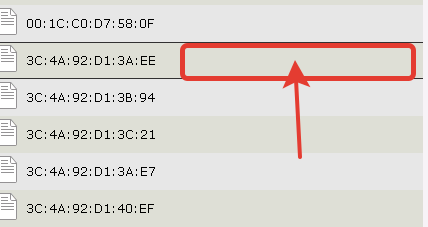

Добрый день! Периодически возникает необходимость подключаться по vnc к тонким клиентам на втвари, айпи адрес которых не известен. Для того чтобы не искать их каждый раз в большом списке конфигуратора хотелось бы иметь возможность добавлять к клиентам в этом списке краткое описание, наприем в месте, указанном на скриншоте. Подскажите пожалуйста, имеется ли такая возможность, и если нет, то планируется ли ее добавление в будущих версиях втвари ? Спасибо.

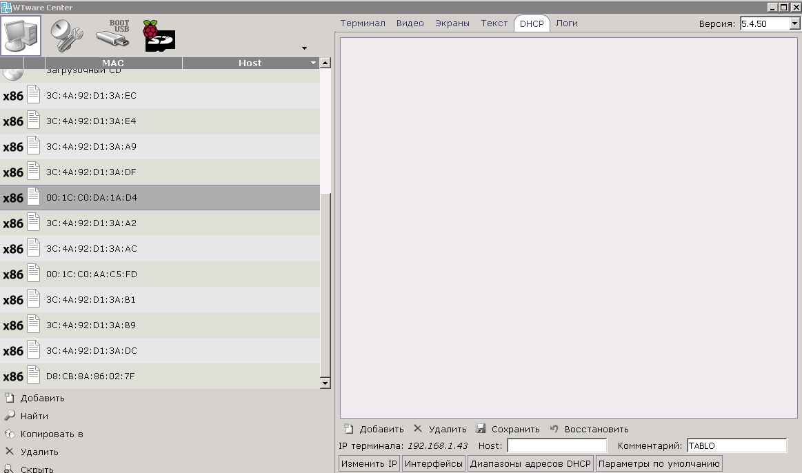

Комментарии в конфигураторе есть.
Выглядит вот так:
Поле Комментарий находится в настройках каждого терминала на вкладке DHCP (справа внизу).

Добавил комментарий, сохранил настройки, перезапустил конфигуратор, в настройках комментарий есть, а в списке клиентов нет!
Re: Описание клиентов в конфигураторе
Постав свежую втварь. Если комментарии не появятся, нажми полосатую кнопку, которая будет левее иконки с малиной, и в вывалившемся окошке постав галку.
