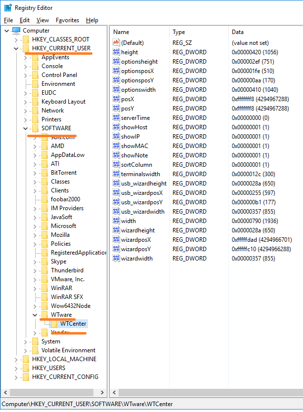

Если не поможет:
Win-R
regedit

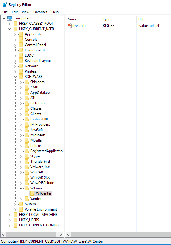

Сделай и покажи скриншот вот этого раздела:
И потом удали справа все ключи, чтоб стало вот так:
