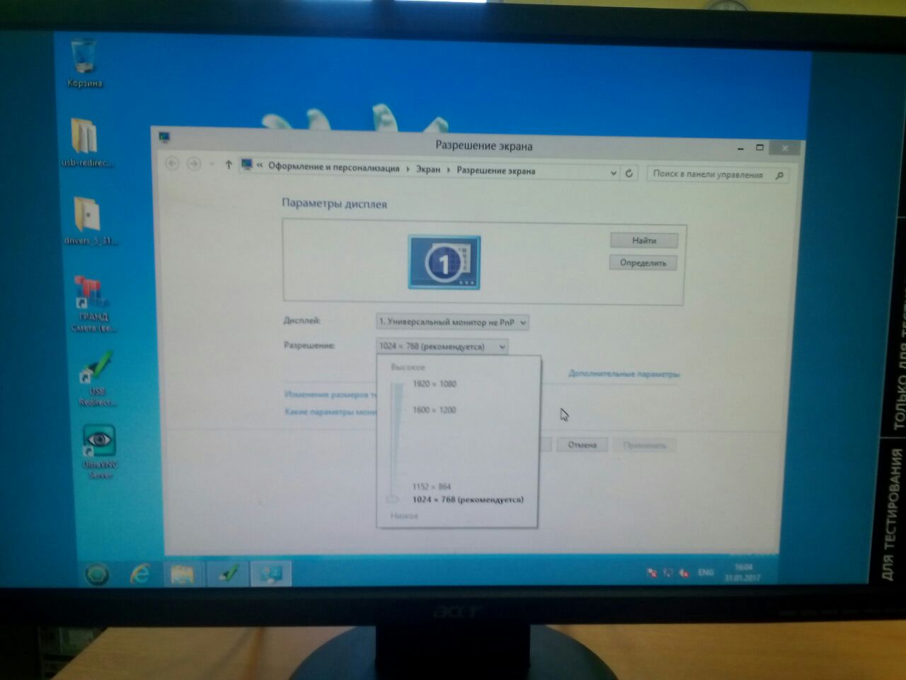

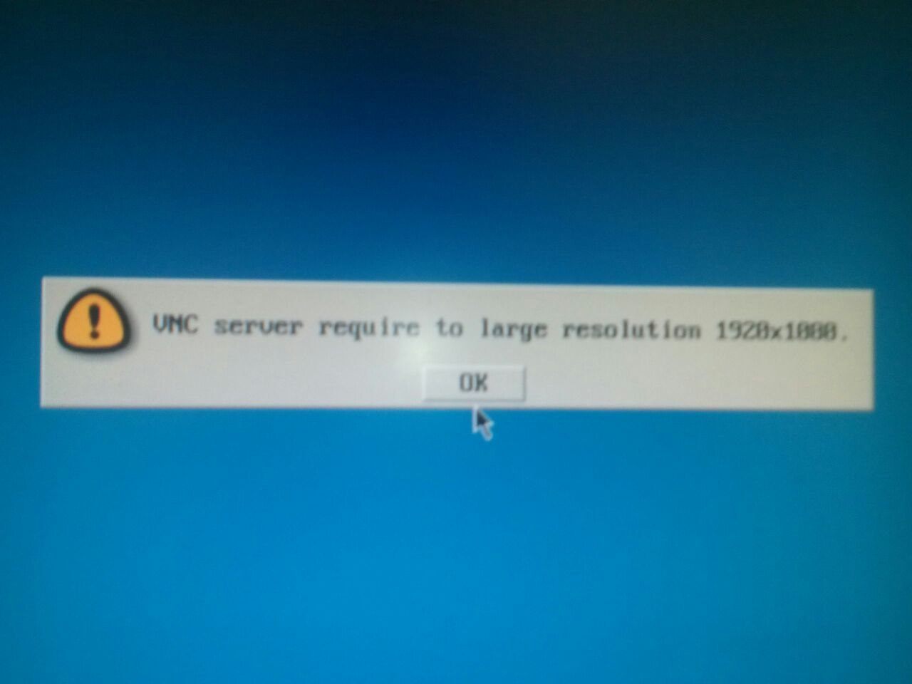

Здравствуйте,WTware v.5.4.62, на виртуальной машине поднята windows 8, при загрузке через RDP нормально показывает монитор, на максимальном разрешении, но не запускается по какой-то причине Гранд Смета(ключ прокинут другими средствами), попробовали загрузку по vnc, грандсмета открывается и все норм, но проблема с разрешением экрана, нужное 1920х1080, а показывает только 1024х768. Как исправить?

[ vncclient 922] [ 38.397990] VNC Client, WTware v.5.4.62, pipe 2, pid 922.
[ vncclient 922] [ 38.398151] Use /lib/ui32.so.
[ vncclient 922] [ 38.398205] Make VNC session with 192.168.200.243:5900.
[ vncclient 922] [ 38.398222] TCP: connecting to 192.168.200.243:5900.
[ vncclient 922] [ 38.400951] TCP: connection with 192.168.200.243:5900 established.
[ vncclient 922] [ 38.403373] Server VNC version 3.8.
[ vncclient 922] [ 38.405701] 2 security types.
[ vncclient 922] [ 38.405726] Security code 17 (0x11).
[ vncclient 922] [ 38.405743] Security code 2 (0x02).
[ vncclient 922] [ 38.405759] Use security type 0x00000002.
[ vncclient 922] [ 40.053755] VNC screen 1920x1080, bpp 32 depth 32, low endian true color.
[ vncclient 922] [ 40.053784] Red 00ff, 16. Green 00ff, 8. Blue 00ff, 0.
[ vncclient 922] [ 40.053796] Server name "srv-v0904-2 ( 192.168.200.243 ) - service mode".
[ vncclient 922] [ 40.053807] VNC server require to large resolution 1920x1080.
[ pfac] [ 40.053903] Process pid 922 terminated, status 00000009.
[ gm] [ 40.063936] Final message: VNC server require to large resolution 1920x1080.

Варианты:
1. Лицензию втвари прописать.
2. Разрешение на сервере поменьше поставить.
VNC клиент в точности копирует экран сервера. Если на сервере 1920х1080, то клиенту надо сделать такое же. Но из-за баннера "ТОЛЬКО ДЛЯ ТЕСТИРОВАНИЯ" 1920 точек по ширине не влазит.
Пришлите МАК терминала на aka@pxe.ru, сделаю лицензию для экспериментов.
