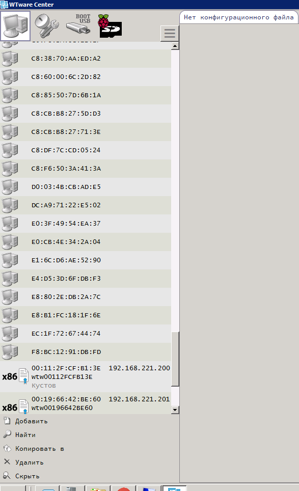

Добавьте пожалуйста, фильтр в окно списка терминалов с возможностью скрывать терминалы без IP А то по одному скрываешь их, скрываешь, а они опять появляются с появлением нового оборудования в сети

P.S. А в идеале (для меня) в списке на главной странице отображать вообще только настроенные, работающие терминалы, а полный список МАС убрать на закладку Утилиты в какой либо раздел. Лучше всего наверное туда, где настраивается игнорирование МАС.

Не понял. Как они там появляются и почему они без IP?
"настроенные, работающие" - это те, для которых есть конфиги?

У меня почему-то этот раздел полон маков сразу после установки WTWare.aka писал(а):Не понял. Как они там появляются и почему они без IP?
Да.aka писал(а):"настроенные, работающие" - это те, для которых есть конфиги?
- 2016-11-10_21-33-50.png (52.18 КБ) 80703 просмотра

Мы можем в меню, где настраиваются колонки для отображения, добавить два новых флага:
- скрыть ненастроенные терминалы
- скрыть терминалы без IP
Тогда чтобы получить полный список терминалов надо будет только убрать эти галочки.
Но тогда я вижу проблему с тем, что в конфигураторе не отобразится новый ненастроенный терминал, только что появившийся в сети.
P.S. Очень интересна причина появления такой кучи терминалов без МАКов. Можете прислать содержимое папки C:\ProgramData\WTware\Logs мне на почту support@wtware.ru ?

А м.б. и не нужны новые клиенты в главном меню? Я бы их лучше видел в настройке. Т.к. всегда работаю через добавления МАС в список исключений.
ОК. Вышлю. Возможно, это следствие того, что в сети два DHCP - основной (на DC) раздает адреса всем клиентам, подключающимся к сети (компьютеры, клиенты WiFi). На нем есть диапазон исключения для IP терминалов. Терминалам IP раздает DHCP WTWare.

Смотри. Добавили в конфигуратор пункт "скрыть всё что без конфига". Оно скрыло. В главном меню остались одни настроенные терминалы.
Понадобилось поставить новый терминал. Собрал железку, включил провод. Железка не загружается, потому что DHCP её игнорирует. В списке не появляется, потому что конфига нет.
Дальше что делать?
Дальше что делать?
