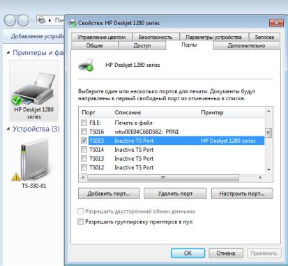

Добрый день, при подключении локального принтера по USB возникла проблема, а именно- он подключается, но в свойствах принтера при каждом новом соединении создает новый порт., и пока не сменишь галку на новый порт- он не печатает.
принтер подключается командой
rdp_printer=HP Deskjet 1280
как бы это исправить?

Воспроизвести проблему через mstsc.exe, чтобы исключить втварь. Затем спросить у гугла "inactive ts port", там много будет. Если не решится, то перенаправиь через printer=, а не rdp_printer=
