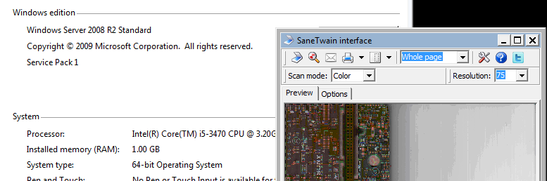

Может, имеется ввиду что TWAIN интерфейс к сторонним 64-битным программам работать не будет? Штатный ScanImage.exe из sanetwain137.zip на 64-битном 2008 сервере работает, инфа 100%:

Прекрасно работает 32-битный sanetwain на 64-битном сервере 2008R2, 2012R2. Вообще говоря, 64-битный twain - это из разряда экзотики. Разве что приложение 64-битное, тогда ой.
