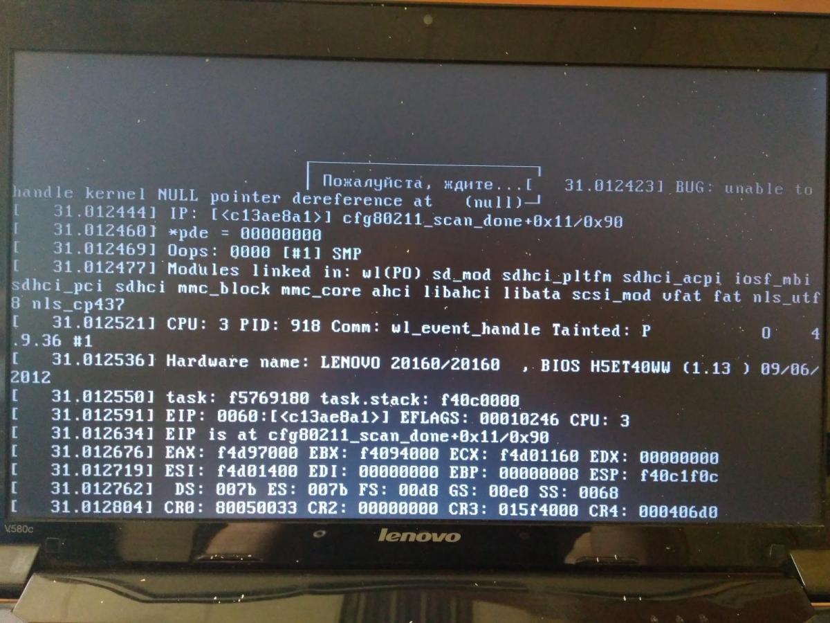

На жесткий диск ноутбука Lenovo V580c (model 20160) установил WTWare 5.4.98
Пытаюсь организовать подключение через Wi-Fi (с удовольствием бы через кабель сделал, но нужен Wi-Fi).
Включаю ноут, захожу в меню WTWare (нажал Del).
Первый пункт: Сеть - выбрал WiFi Wireless
Второй пункт красным: Настройка WiFi
Перешел туда, прописал SSID, Security, Key.
Нажимаю "Запустить драйвер WiFi".
Дальше появляется на том же месте пункт "Поиск WiFi сетей", нажимаю.
И потом вываливается ядреная ругань:
2017-07-10 13.10.53.jpg (153.76 КБ) 47623 просмотра
2017-07-10 13.11.07.jpg (159.21 КБ) 47623 просмотра
2017-07-10 13.11.18.jpg (146 КБ) 47623 просмотра
Если просто обычный Ethernet подключаю, то все в порядке, ноут работает. При загрузке с линукcа с Live образа, Wi-Fi работает.
Можно ли исправить это? Что для этого нужно?

Shaaarnir писал(а):Что для этого нужно?
Лог после загрузки с езернетом.
И вот такое запусти из конмандной строки линукса с Live образа:
dmesg > /tmp/1.txt
И добудь файл /tmp/1.txt

В версии 5.6.11 ошибка появляется после нажатия на пункт меню "Запустить драйвер WiFi"
2017-07-17 11.46.32.jpg (107.7 КБ) 47525 просмотров
Ниже выложу cat /tmp/all.log
