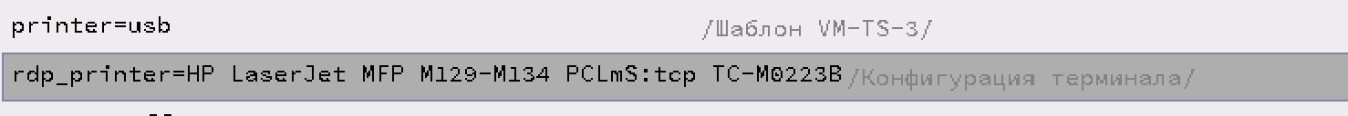

Сообщения: 358
Re: HP M132a (HP M129-134)
Сообщение Rushmore »
Используйте что-то одно, либо printer=, либо rdp_printer=.
Но не оба сразу. Это взаимоисключающие настройки.
Kamerton
Сообщения: 83
Сообщение Kamerton »
Rushmore писал(а):Используйте что-то одно, либо printer=, либо rdp_printer=.
Это не дает положительного результата при любой комбинации этих параметров...

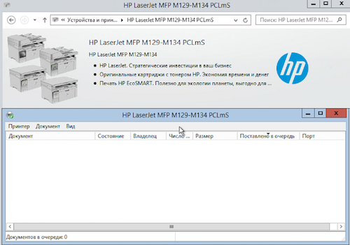

Kamerton
Сообщения: 83
И так результат эксперимента.
Пункт принтер ставлю в выключена, пункт рдп-принт выставляю один и пишу наименование как в дровах - HP LaserJet MFP M129-M134 PCLmS.
Перезапускаю тонкий клиент - проверка тестовой странички - тишина - сбор лога. Приложил.
Делаю второй этап
включаю пункт принтер в USB, пункт рдп-принт - выключаю, логоф на сервере, ребут клиента. добавляю принтер на сервере по IP адресу (имени тонкого клиента), делаю тестовую страничку и она печатается, отлично. но - отправляю вторую тестовую страничку и .. тишина.. сбор логов - приложил.
Printer-Off_Rdp_Print-On-One.zip
(16.59 КБ) 1089 скачиваний
Снимок экрана 2017-07-18 в 10.59.07.png (170.56 КБ) 82923 просмотра

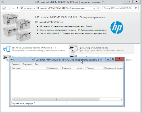

Kamerton
Сообщения: 83
вторая часть
В прошлом сообщение вставил два одинаковых скрина, вот верный.
Снимок экрана 2017-07-18 в 11.10.00.png (133.34 КБ) 82907 просмотров
Printer-On_Rdp_Print-Off-Print connect to IP.zip
(16.69 КБ) 1095 скачиваний

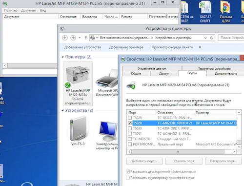

Сообщения: 12124
Сейчас всё выглядит правильно.
Найди в ствойствах принтера галку про двусторонний обмен. И отключи его. Поможет?
В первом логе, там где "rdp_printer=HP LaserJet MFP M129-M134 PCLmS", принтер сам отключался или его руками отключали?
Kamerton
Сообщения: 83
Попробовал убрать двусторонний обмен данным. В настройках выставил использовать USB принтер что бы работал как сервер печати. На сервере добавлен принтер по имени компа с указанными драйверами. Но все равно тишина...
Про сами или сам отключился - не могу однозначно ответить.
No_Too_Side.zip
(16.54 КБ) 1061 скачивание

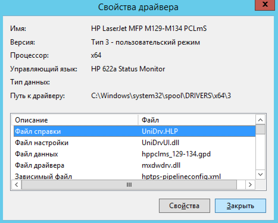

Kamerton
Сообщения: 83
Меня очень сильно смущает новый тип драйверов.
Пока что все принтера которые новые мы получаем и дрова у них PCLmS - мы не можем подружить с тонкими клиентами...

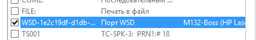

проверил этот принтер подключив его напрямую к сети, и подключил на сервере - проблема та же.. не печатает ни с каким вариантами драйверов...
вот это уже интереснее картина...
Kamerton
Сообщения: 83
Если его добавить в систему с автоматическим определением - то он его добавляет и отображает как на рисунке, и тогда печатает корректно все:
Снимок экрана 2017-07-19 в 14.00.13.png (14.98 КБ) 82884 просмотра

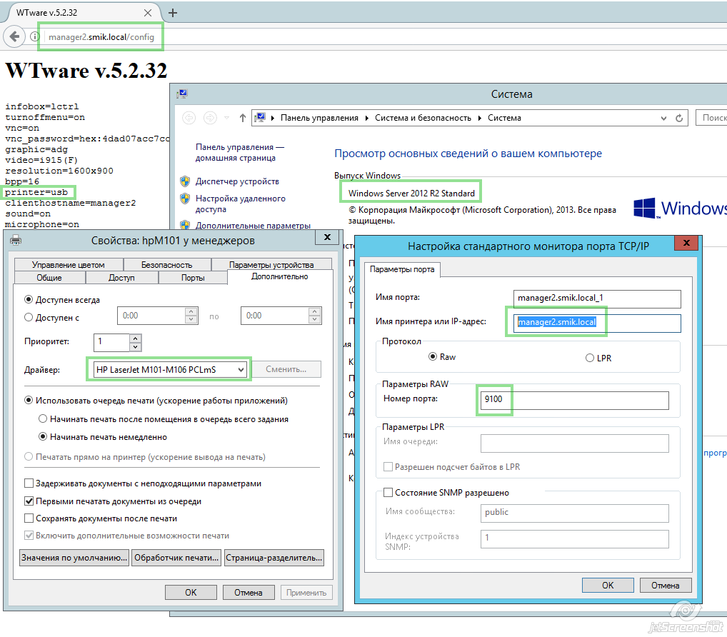

SANSoft
Сообщения: 107
Откуда: Челябинск
Сообщение SANSoft »
Влезу в тему с успешным опытом, может поможет.
Принтер HP LaserJet M101. Подключен через printer=usb. Версия wtware старовата правда, но работает. Поэтому не трогаю.
Стоит уже 3 месяца где-то. Драйвер с PCLmS на хвосте. Полёт нормальный. Печатает и первую и последующие страницы нормально.
HP LaserJet М104 из той же серии, должен заработать.
Терминал не на базе малины. Обычный Atom.

SANSoft
Сообщения: 107
Откуда: Челябинск
Сообщение SANSoft »
В этом сценарии спасёт удаление из конфига printer=usb и добавление rdp_printer=HP LaserJet M101-M106 PCLmS
(имя драйвера взял со своего скриншота, у тебя может быть другое. Главно написать то имя, которое сейчас работает через printer=usb)
Тогда принтер станет персональным. Раз дрова работают, то метод сработает 100%

Сообщение artyom_krsk »
Всем привет! Вот проверенный вариант. На сервере 2019 сработало. МФУ m132a (USB само собой) Стандарт драйвер такой же, принтер пробрасывался, получал задание печати со статусом Н/Д, которое висело и улетало спустя некоторое время в никуда. Решение: ставите драйвер M141a, и принтер начинает печатать с RDP. На решение набрёл случайно, увидев в другой конторе, что M141a прекрасно работает по RDP
