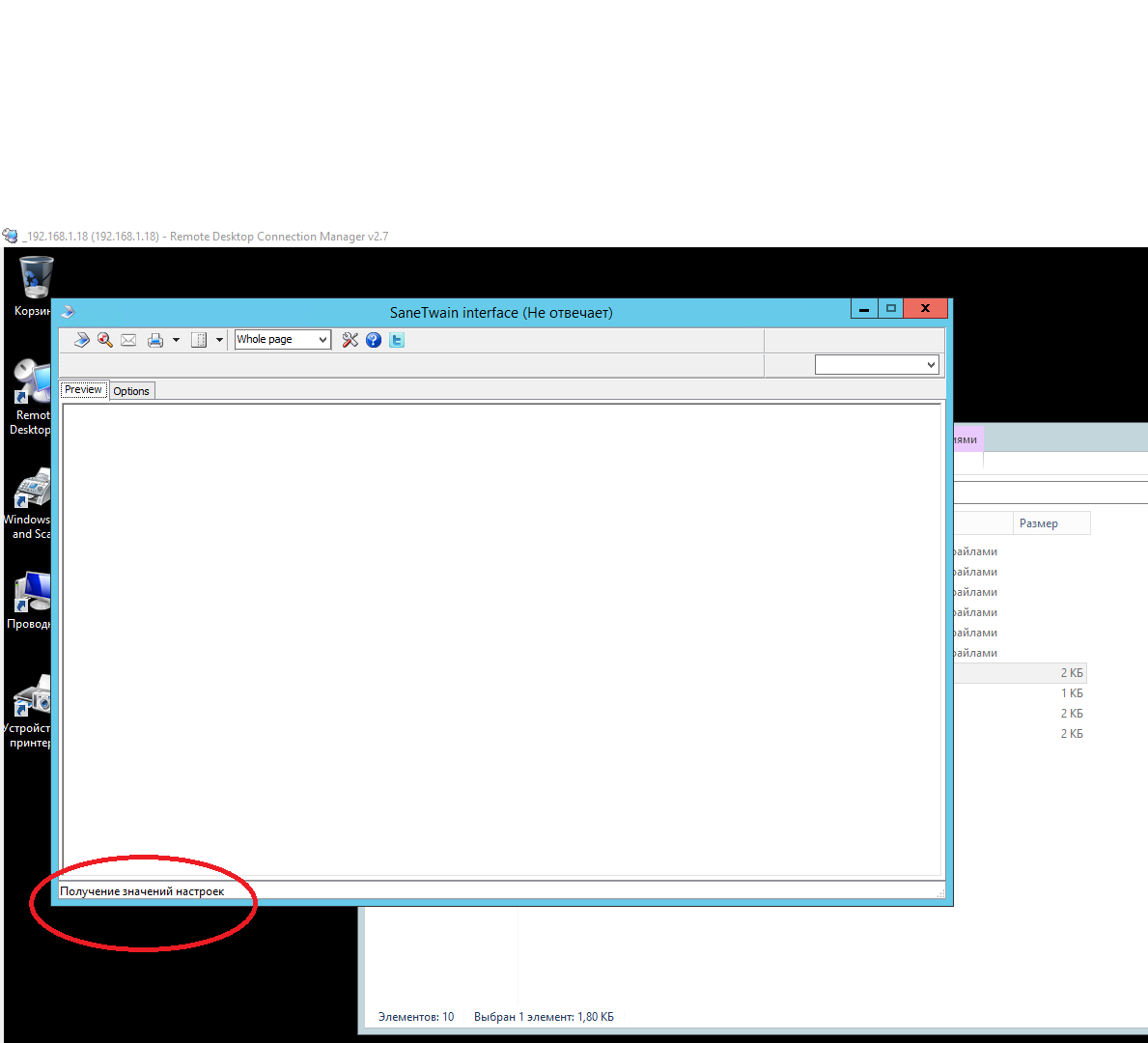

Предистория. Было 2 виртуальные машины, в разных филиалах. Всё работало.
Одну из машин я удалили, данные перенёс на другую.
Запустилось всё, кроме одного сканера CanoScan LiDE 110. Зависает на получении настроек и всё. До этого работал как часы.
Что я только не делал - удалял файл настроек sanetwain.ini, перетыкали в другой USB, входили, выходили, перезагружали...

Re: Перестал работать один CanoScan LiDE 110
Я не вижу в логе обращения к втвари от виндовса, от sanetwain - того приложения, что на скриншоте. Надо копать в направлении сети: ip терминала в настройках sanetwain, маршрутизация если не в одном сегменте, файрвол на виндовсе. При каждом запуске sanetwain в логе терминала должны появляться несколько строк.
