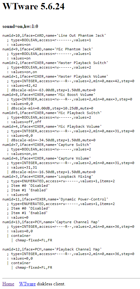

Re: Не работает звук из терминала =(
Вчера не мог получить полный лог с включенным параметром sound=oss, смог получить его сегодня.
В test sound видно следующее:
Card name: HDA VIA VT82xx
Line for config file: sound=on,hw:1:0
Содержимое sound mixer скриншотом во вложении.
Гы. "sound=oss" совсем сломалась
Выложу здесь когда (если?) смогу починить.
Sound mixer хороший, не вижу проблем. Видимо, sound=on этой машине уже не поедет.
