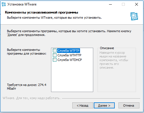

Выкачиваем и устанавливаем WTWare на свой рабочий комп с виндой на борту.
В моем случае это Windows 10, WTWare 5.8.2.
Установка производилась в d:\WTWare. И конфигурация, и программы.
Службы (компоненты программы) устанавливать не надо (снимите галочки).
Адрес терминального сервера пишите свой, если он есть, если нету оставьте любой ip.

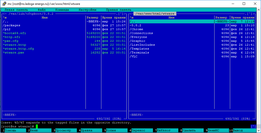

Теперь нам надо положить WTWare туда, куда нужно. Копируем каталог d:\WTWare со своего пк на сервер с центос.
Получается, он теперь лежит у нас в /opt/pub/WTWare
Растаскиваем каталоги туда, куда нужно, чтоб у нас все заработало.
Заодно сразу выставляем на файлы нужные права.
Программы:
#cp -a /opt/pub/WTware/TFTPDROOT/5.8.2 /var/lib/tftpboot/5.8.2
#chown -R root:root /var/lib/tftpboot/5.8.2
#chmod -R 755 /var/lib/tftpboot/5.8.2
Конфиги:
#cp -a /opt/pub/WTware/Everyone /var/www/html/wtware/Everyone
#cp -a /opt/pub/WTware/Graphic /var/www/html/wtware/Graphic
#cp -a /opt/pub/WTware/Terminals /var/www/html/wtware/Terminals
#cp -a /opt/pub/WTware/Chrome /var/www/html/wtware/Chrome
#cp -a /opt/pub/WTware/Connections /var/www/html/wtware/Connections
#cp -a /opt/pub/WTware/ListIncludes /var/www/html/wtware/ListIncludes
#cp -a /opt/pub/WTware/Templates /var/www/html/wtware/Templates
#cp -a /opt/pub/WTware/VLC /var/www/html/wtware/VLC
#chown -R root:root /var/www/html/wtware/
#chmod -R 755 /var/www/html/wtware/
Чтоб структура каталогов стала совсем верной, надо создать символическую ссылку:
#ln -s /var/lib/tftpboot/5.8.2/ /var/www/html/wtware/
