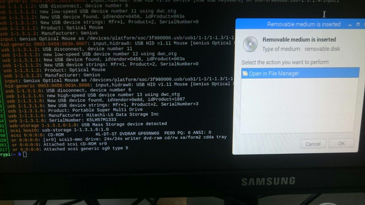

Поставил Raspbian последний. Всё прекрасно работает,читается,крутиться.
Скрин прилагаю.
Подскажите,пожалуйста, я могу как то включить в втвари поддержку сд-рома и проверить ?
