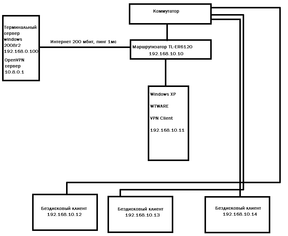

Доброе время суток господа, настраиваю первый раз OPENVPN. представляю такую картину настройки (см. рисунок). Первый вопрос, правильно ли я представляю )) Второй вопрос можно ли обойтись без WindowsXP (который указан на рисунке)??? Если установить wtware на сервер терминалов, сможет ли она раздавать через туннель ???. CD, USB, HDD не рассматриваю.

Правильно.
XP на схеме нужна для:faviconoff писал(а): Чт апр 19, 2018 2:57 pm Второй вопрос можно ли обойтись без WindowsXP (который указан на рисунке)??? Если установить wtware на сервер терминалов, сможет ли она раздавать через туннель ???
1. VPN.
2. DHCP.
3. TFTP для загрузки ОС.
4. TFTP или HTTP для конфигов.
Пункт 1 маршрутизатор точно умеет делать. Можен, не OpenVPN, а какую-то другую.
Пункт 2 и 3 - надо копать настройки маршрутизатора. Может, для него есть народная прошивка, они бывают умнее штатных. Через туннель можно, если хочется узнать много нового про сети. Просто нельзя.
Пункт 4 можно через туннель.
Если в офисе есть машина с Windows, которая обычно включена, я бы поставил втварь на неё и не морочился с туннелями. Понятность и простота конструкции многого стоят.

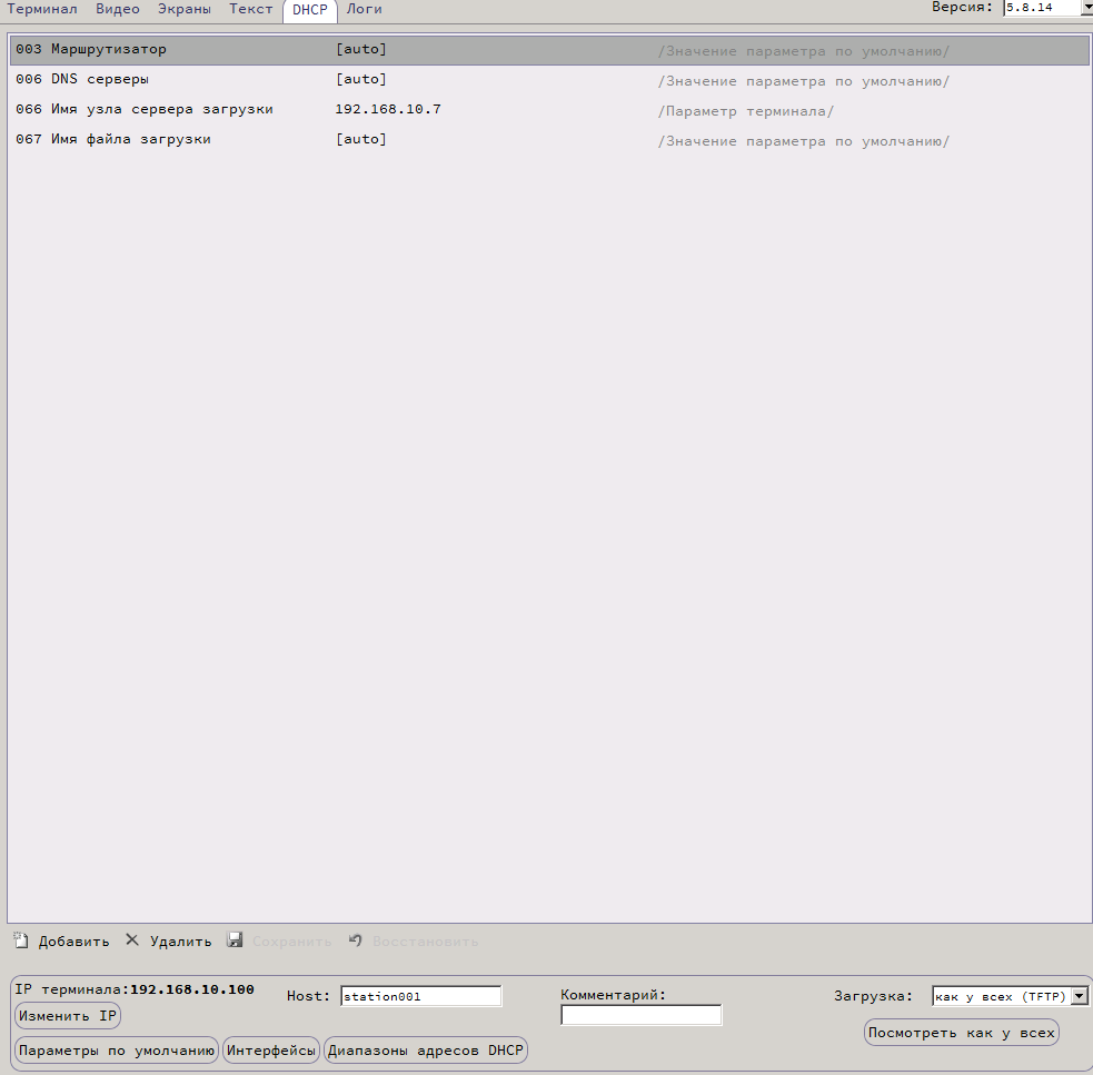

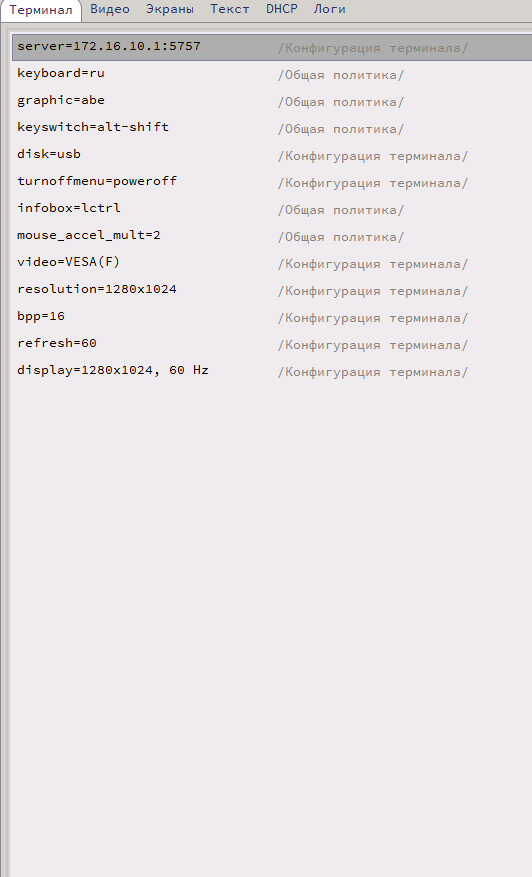

Разобрался. Проблема в другом софте была. VPN настроил, сервер - клиент, клиент - сервер пингуются по vpn, сетку видно, в параметре server=172.16.10.1:5757 (не стандартный порт) указал, но компы не грузятся... Пишет подождите и ошибка. Через mstsc всё подключается и работает.

Что может быть ? Может быть во вкладке DHCP в параметре маршрутизатор указать что ? и в DNS ?
192.168.10.7 - на этой машине установлено: Wtware, OpenVPN клиент

Если пишут русским языком, то слово "не грузится" определенно не подходит: уже загрузилось. Проблема в чем?
