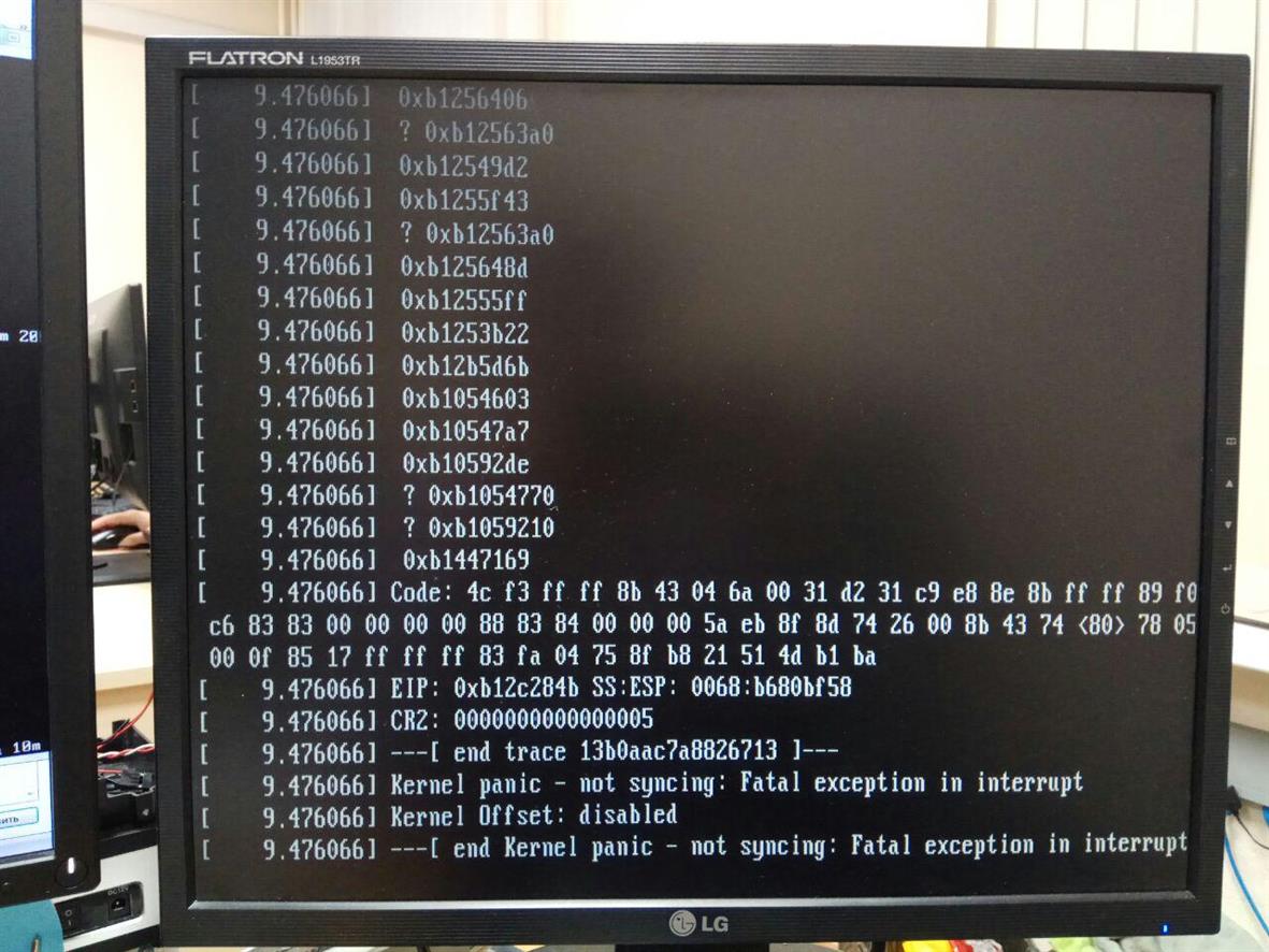

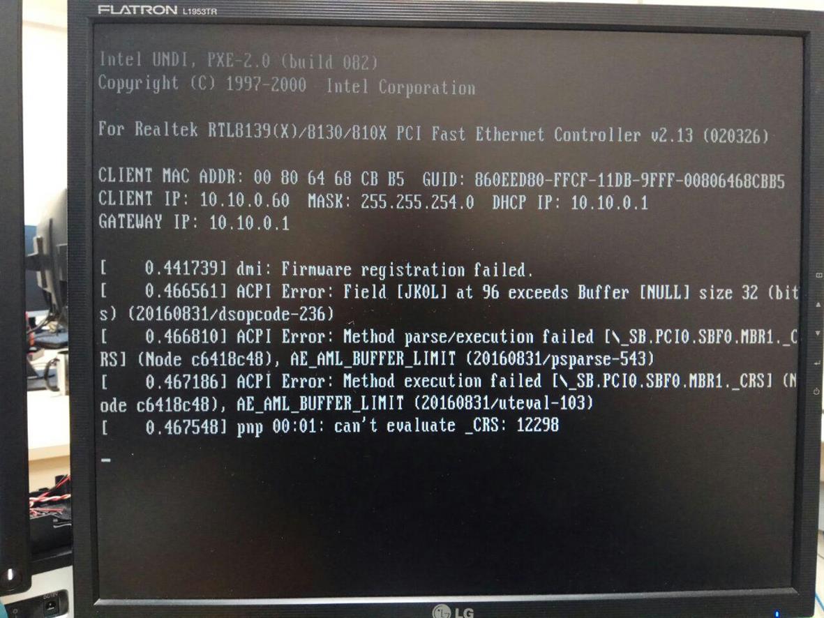

Пробовал несколько версий (5.2.42, 5.4.94, 5.6.16, 5.8.8, 5.8.10, 5.8.14). Как-то загрузился только на 5.4.94. Dначале сыпал ошибкой, но загрузился. На других версиях вообще не удалось прогрузить.

- 5.8.14.jpg (139.31 КБ) 38982 просмотра
- 5.4.94.jpg (133.66 КБ) 38982 просмотра
- WTware_00.80.64.68.CB.B5_2018-04-20_18-12-01--5.4.94.txt
- (210.25 КБ) 1886 скачиваний

На нормальных компьютерах с AMD Geode втварь работает. Здесь даже не очень старый процессор, и на более старых работает. Но, судя по ругани, это не совсем нормальный компьютер, а вещь в себе, сделанная под их собственную ОС...
1. Почему ты считаешь, что железка физически исправна?
2. Покажи фотку от запуска свежей втвари. Сейчас свежая это 5.8.14.

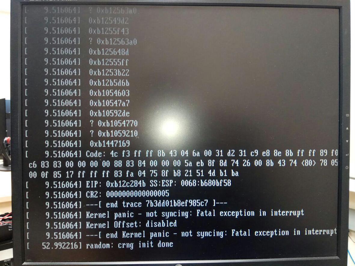

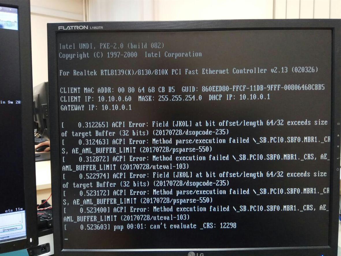

2. Для 5.8.14:
Это первая часть:5.8.14--1.jpg
После некоторой паузы вторая часть: 5.8.14--2.jpg
Думаю, что железка рабочая, т.к.:
* собственная ось (для S10 - модификация линкуса, на S30 - обрезанный windows CE) грузится без проблем и подключается к терминальным серверам. Можно, конечно, использовать эту среду, но хотелось бы унификации.
* WTW 5.4.94 - тоже грузится и работает, правда, ругается вначале похожим образом, как и другие версии.
* Пробовал разные железки (у меня их несколько) - одинаковое поведение (приложу тут лог с другой железки:)
2. Для 5.8.14:
- 5.8.14--2.jpg (143.04 КБ) 38967 просмотров
- 5.8.14--1.jpg (149.47 КБ) 38967 просмотров

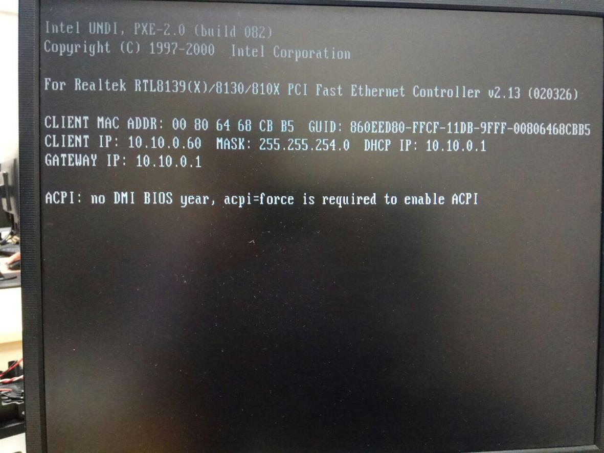

3.
5.0.7 - ошибка (на фото) и дальше не грузится
Фотка для 5.0.7:
Фотка для 5.0.7:
- Сообщения: 12279
Re: Wyse SX0 S10/SX0 S30
Страшная ругань. Не знаю, что с этим делать.
