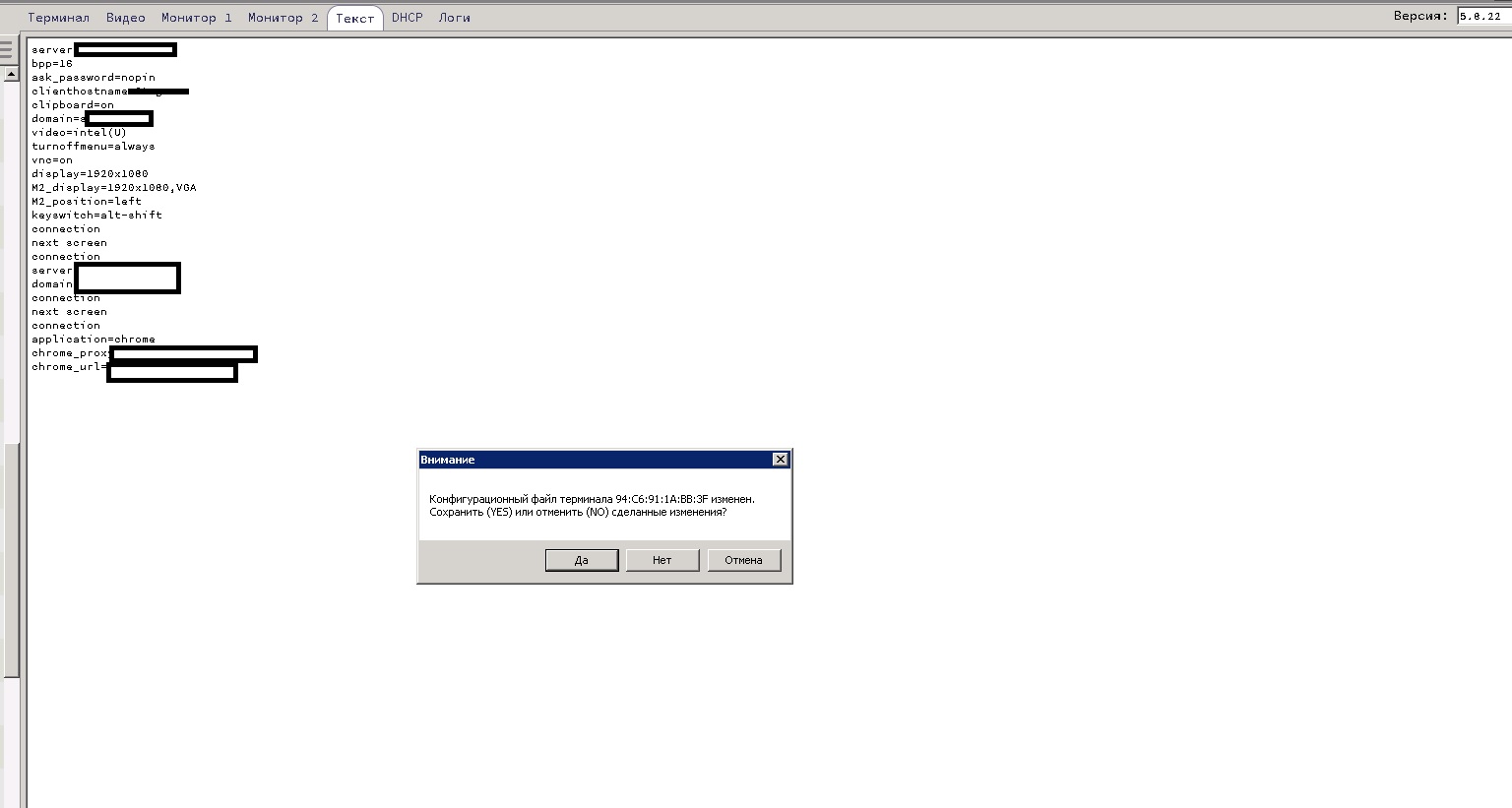

Подключаю 2й монитор к тонкому клиенту, с целью расширить 1 рабочий стол. прописываю, как и сказано в инструкции, параметры:
display=1920x1080, HDMI
M2_display=1920x1080, VGA
M2_position=left
После чего мониторы дублируют изображение, а не расширяют RDP.
Входы действительные, первый HDMI, 2й - VGA.
Машина intel nuc6cayh.
Из того, что пробовал:
1. Интересное наблюдение, если подключать оба монитора, убирать параметры о втором мониторе и приписку HDMI(VGA), то мониторы в пассивном режиме дублируют изображение. (у меня 2 видеовыхода, HDMI и VGA, HDMI - 1й, VGA - 2й)
Но если прописать приписку к display:
1.а) HDMI - изображение будет только на одном мониторе - на первом. (логично)
1.б) VGA - изображение будет только на одном мониторе - на первом. (не логично)
1.в) DVI(просто попробовал) - изображение будет только на одном мониторе - на втором. (совсем не логично, такого выхода даже нет.)
2. Скриншоты будут во вложении, описываю. Изменяю конфигурацию, но во вкладке "текст" ничего не меняется, дописываю ручками. Нажимаю сохранить, вроде все нормально, до тех пор, пока не постараюсь переключиться на другую вкладку, после этого, он выводит окно о том, что есть не сохраненные изменения, хочу ли я их сохранить. При нажатии кнопки "да", все равно ничего не сохраняется, как если бы я ничего не писал туда вовсе.
3. Мне подходят только 2 драйвера- i915(f); intel(U). Использовал оба. ведут себя по разному, но результат желаемый не дают. Пункт 1 был описан только с драйвером i915(f), с интелом ничего не меняется, мониторы дублированны при любых попытках.
4. Опираясь на пункт 1. Я делал это на отдельной конфигурации на флешке, меняя ее через SETUB меню при загрузке. При манипуляциях с одним параметром display, я достигал, пусть и бесполезных, лично для меня, но разных результатов, однако при добавлении параметров M2_display и M2_position с различными атрибутами, результатом для меня были оба черных экрана, без признаков жизни. Хотя. стоит заметить. что что-то там происходило, так как комбинацией клавиш ctrl-alt-del я мог перезагрузить тонкий клиент только после продолжительного ожидания около 5ти минут. (Разрешение ставил разное, мониторы одинаковые, fullHD, ACER K222HQL).
5. Входы местами менял, пытаясь сделать первым дисплеем VGA, (кстати он так и работал, пока я не решил подрубить второй) но это тоже, очевидно. бесполезно.

Чтобы правильно указать параметр M2_display надо прислать на support@wtware.ru лог терминала, в конфиге указать только про 1 дислей.
По поводу несохранения конфига также пришлите последовательность действий по шагам, как мне это воспроизвести.

В логе терминал берет конфиг со своего, локального диска.
Никакие манипуляции в конфигураторе на виндовсе не изменят конфиг на локальном диске терминала. Чтобы управлять терминалом из конфигуратора на виндовсе, надо указать терминалу качать конфиг по сети с TFTP или HTTP.
В конфиге на диске, который полностью расписан в логе, нет параметра m2_display=, т.е. расширяться мониторы не могут.

display=1920x1080, DP
M2_display=1280x1024, DP2
Драйвер так видит.
