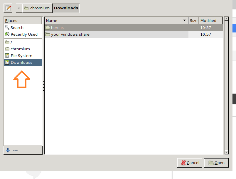

Проверяй SMB. Пока только на x86.
http://wtware.com/testing/201805161059.zip
В конфиге:
chrome_share = \\10.1.2.3\sharename,user vasja,password coolpass
В конфигураторе больше описания, и конфигуратор заэскейпит пароль - оно конечно не безопасно нисколько, но хотя бы глазом не считывается.
Шареный диск подключается в юзерский Download, т.е. Хром автомагически сохраняет куда надо (если шара открыта на запись), а чтоб приаттачить файл к письму надо в интерфейсе открыть каталог Download.
В конфиге:
- Untitled.png (31.61 КБ) 133543 просмотра
