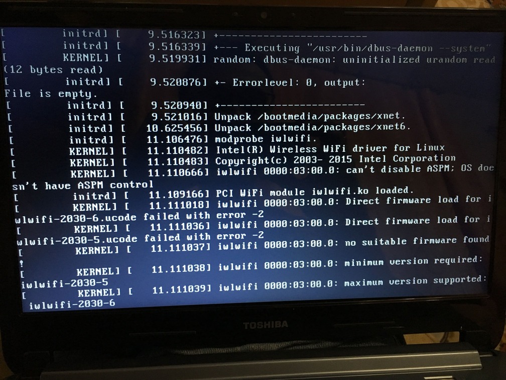

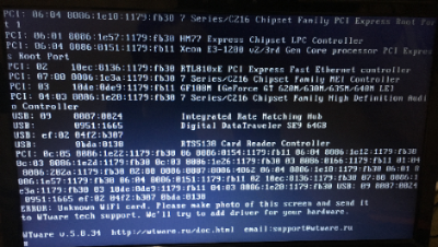

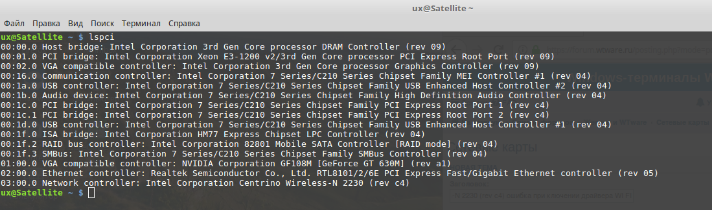

Добрый день, скажите пожалуйста возможно ли подружить Wireles-N 2230 (rev c4) с WTWARE 5.8.34? В момент включения драйвера WIFI вылетает ошибка и на этом все... В Linux работает без проблем. Как то нужно драйвер вставить?
В LINUX

Драйвер есть. Фирмвари нет :(
Лог хочу. Последний раздел из методички: https://wtware.ru/logs.html
И сжимай фотку в .jpg, а не в .png. Тогда на ней можно будет прочитать текст.

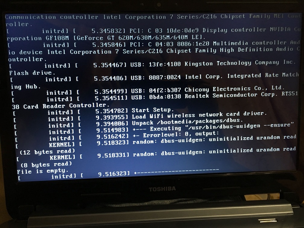

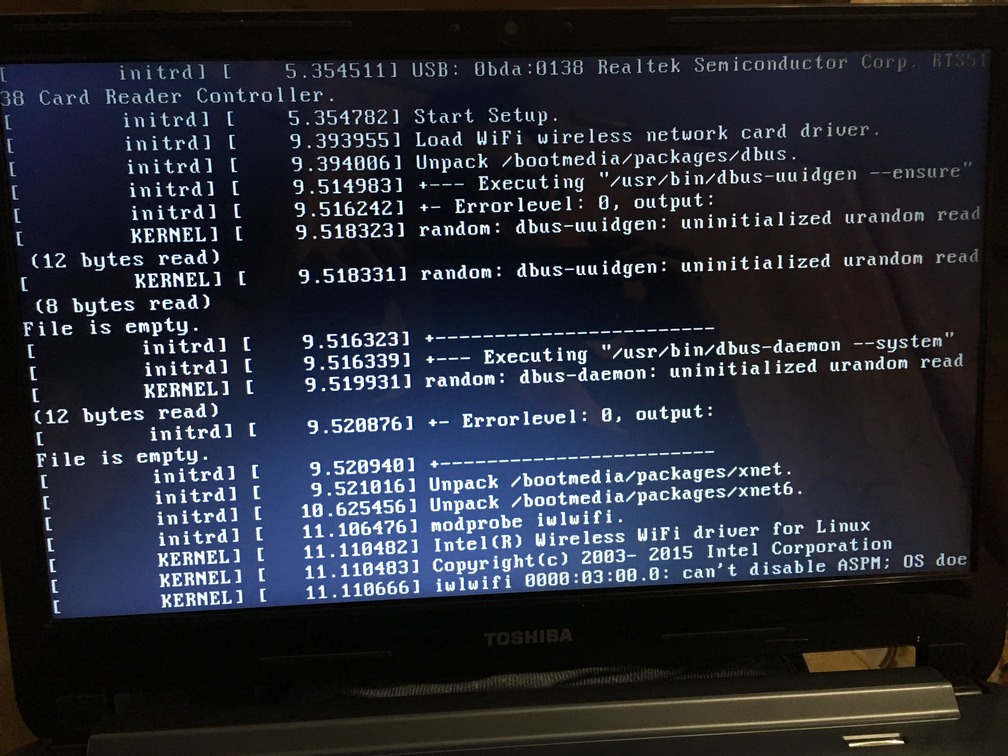

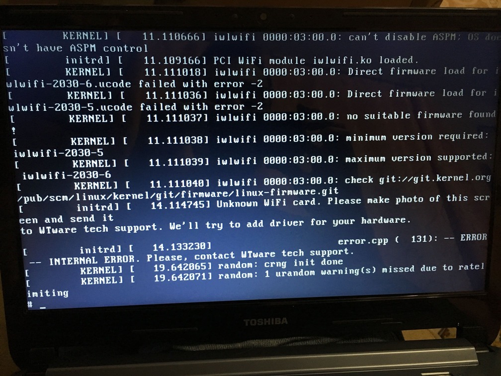

вот лог

еще фото, вроде не нужно я так понял

РАБОТАЕТ!!! СПАСИБО!!!
