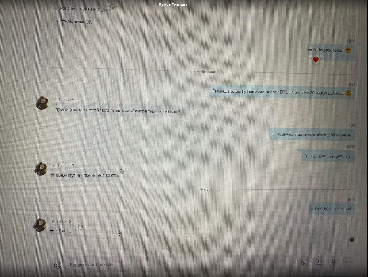

Прошу подсказать в след.проблеме: периодически на мониторе отображаются артефакты , лечится перезагрузкой тонкого клиента . См.вложение.Спасибо.

Начать с установки свежей версии. Если не поможет, прислать лог после появления артефактов: https://wtware.ru/logs.htmla.popov@n-sip.ru писал(а): Чт сен 10, 2020 9:00 am WTware v.5.8.88/RPi Тонкий клиент
