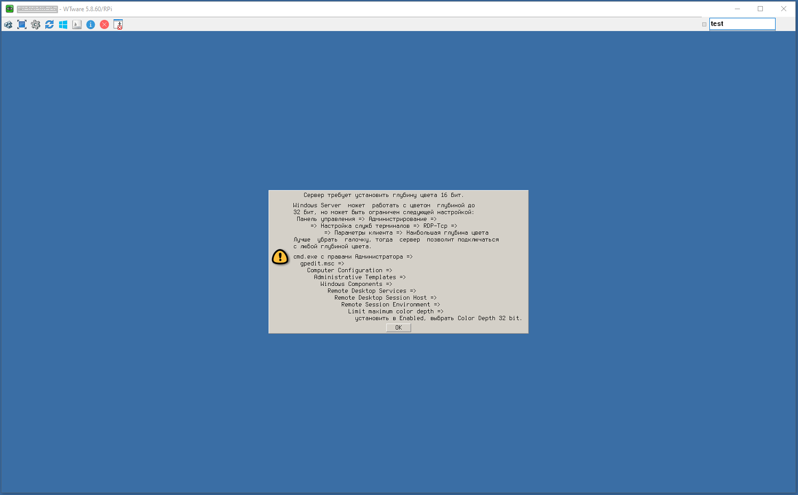

ptaha
Сообщения: 24
Зарегистрирован: Чт дек 13, 2018 5:50 pm
Re: Глубина цвета на версиях 5.8.6x
Сообщение ptaha »
Искажений нет, см. вложение.
Сообщения: 12274
На мониторе, физически подключенном к малине, нет искажений?
ptaha
Сообщения: 24
Сообщение ptaha »
aka писал(а): Вт авг 20, 2019 9:30 pm На мониторе, физически подключенном к малине, нет искажений?
Ни малейших искажений нет.
