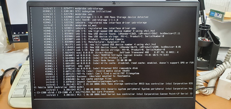

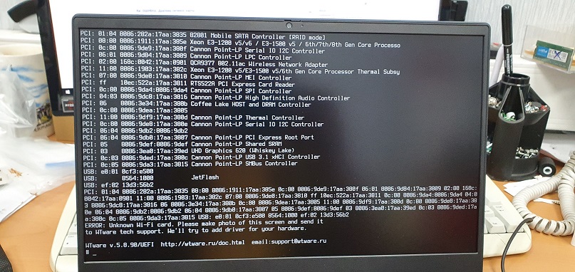

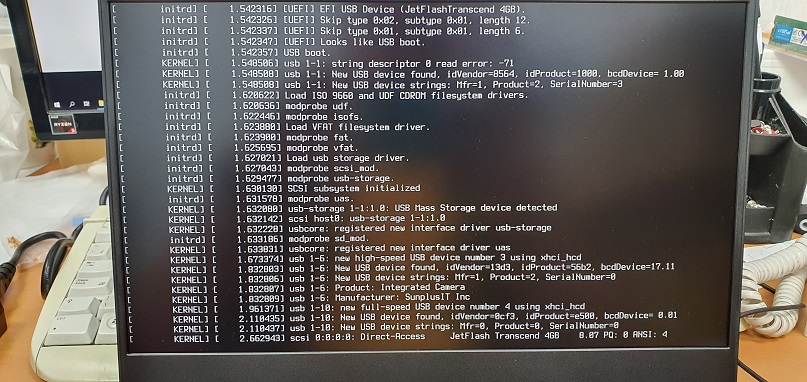

Вот такое сообщение выдает wtware при попытке загрузиться.
Сообщения: 12261
Re: Unknown wi-fi card. QCA 9377
В прошлый раз такую карту не получилось завести. Покажи последние три экрана лога. Последний пункт инструкции, когда на терминале нет сети: https://wtware.ru/logs.html

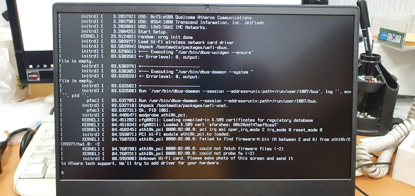

Логи

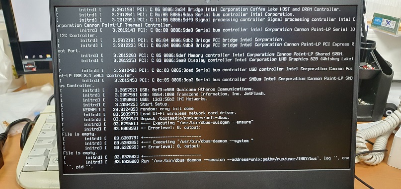

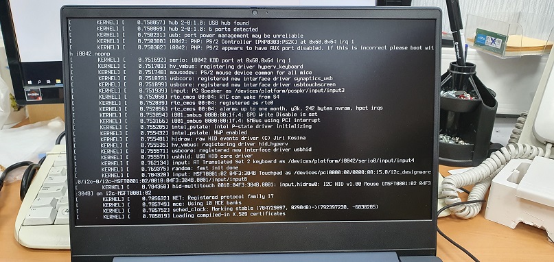

Логи

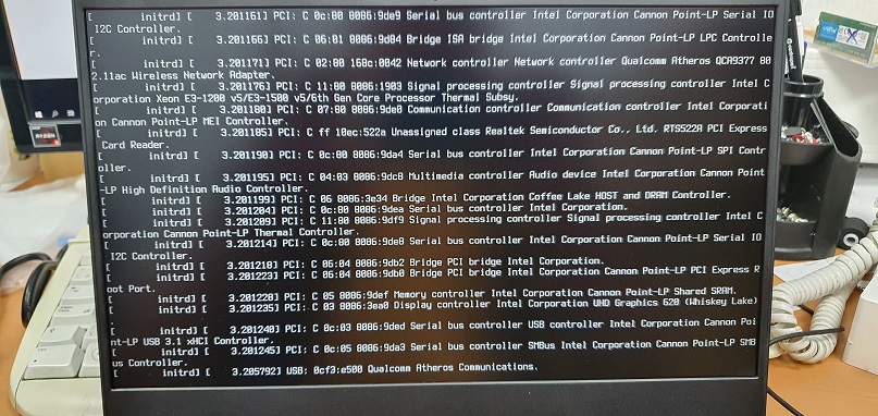

Логи

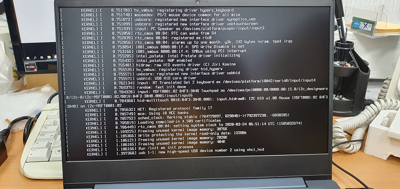

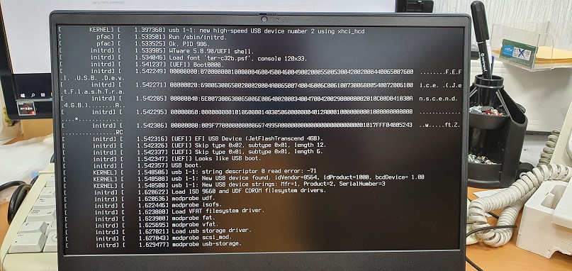

Логи
Сообщения: 12261
Зайди на http://wtware.com/fw
Нажми там на ath10k / QCA9377 / hw1.0 / firmware-6.bin
Скачается zip. Это zip, не распаковывая, не переименовывая, положи в корень загрузочной флешки.
Перегрузи. Наверное, после перезагрузки оно попросит board.bin или board-2.bin из того же каталога. С ними так же: скачать зип, положить в корень флешки.
Если всё равно не поедет, покажи пару фоток лога.

Проблема решена. Завелась с firmware-6.bin + board-2.bin, недельку потестируем.
