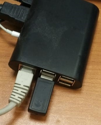

Есть беспроводная мышка: USB ID: 046d:c534, bus ID: 1-1.2, class: 0x00, subclass: 0x00, Logitech, Inc. Unifying Receiver (фото во вложении).
На версии 5.8.58 raspberry грузится по сети. Проблем нет.
При использовании версии 5.8.90 или 6.0.6 возникает ошибка см. фото.

USB отваливается. Мы ничем не можем помочь, это проблема малиновой фирмвари. На нерусском форуме несколько тем про то, как беспроводные логитеки отваливались вовремя работы. Видимо, малиновые что-то починили...
Правильное решение - использовать мышь и клавиши с проводом. И на форуме, и у нас в почте куча тем про проблемы беспроводной периферии и ни одной темы про проблемы проводной.
Можно попробовать загружаться не по сети, а с локальной SD, так оно на малинах выходит надежнее.

Я верно понял что дело не в сборке? Перестало работать на более новых сборках. Нет ли тут противоречий?
Сообщения: 12274
Re: Беспроводная мышь перестала работать
Новая сборка = новая малиновая прошивка и новое линуксовое ядро. Где противоречие?
