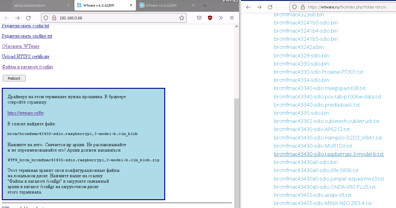

Re: brcmfmac43430
Аналогичная проблема с поиском прошивки. Началось всё так:
После замены флешкарты терминал стал не стабильно работать( На экране часто появляется надпись : "Подождите".
На сайте такого файла я не нашёл(
Логи готов выслать.
Логи готов выслать.
- 1.PNG (48.97 КБ) 34669 просмотров
- Сообщения: 12262
Re: brcmfmac43430
Такого файла нет в Raspberry OS, значит он не нужен. Научу свежую втесирю втвари не просить его.
