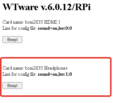

]На скрине были все доступные устройства в разделе "Test sound".
Джек в малинке есть, значит он не отображался, видимо. На распбиан звук завелся из джека почти сразу.

1. Малиновые переделали звук. Теперь HDMI это sound=on, 3.5мм jack это sound=on,hw:1, и волшебные слова про amixer больше не нужны. Дока переписана, тест звука должен починиться в втвари версии 6.0.14.
