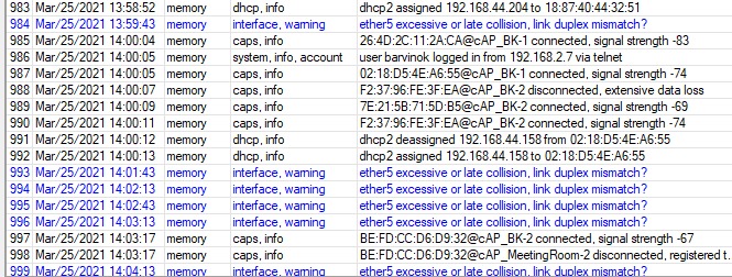

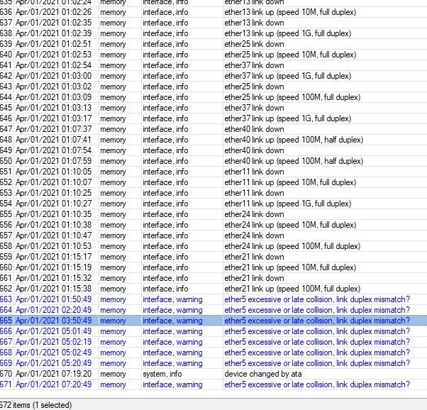

Существует ли настройка в Wtware:
Необходимо на тонком клиенте включить автосогласование скорости подключения.
Приобрели коммутаторы MIKROTIK CRS354-48P-4S+2Q+RM, установили..
Теперь в логах наблюдаем постоянные скачки с гигабита, на 100м, 10м.. И это провоцирует потерю пинга на тонком клиенте.
На зарубежных форумах пишут, что необходимо включить "автосогласование" как на интерфейсе коммутатора, так и на интерфейсе клиента..
А вручную настраивать скорость каждого порта на коммутаторе неудобно, долго, не практично!
Скорость подключения на тонких клиентах у всех разная, не получатся подкинуть 100м или 1000м, у кого-то обязательно начинает подвисать или вообще не подключается...

- Сообщения: 12239
Re: Управление скоростью порта сетевой карты на тонком клиенте
Если втварь загружается по сети, то первое согласование сделает драйвер сетевой карты из БИОСа. Драйвер линуксовый, которым можно управлять, поднимается позже. Два драйвера - два согласования, драйвер биоса вероятно будет работать на низкой скорости. Не вижу на скрине проблемы.
p.yakovlev
- Сообщения: 71
Тонкие клиенты грузятся с флешек у пользователей.
Проблема в том, что если на микроте включено автосогласование , то иногда на пользователе порт в микроте уходит в down. Проблема само собой возникает у многих сотрудниках, на разных железках..
- Сообщения: 12239
Может, этот микротик надо по гарантии поменять на исправный, у которого порт не будет уходить в down?
Не понимаю проблему. Если подключить терминал к исправному 10-мегабитному хабу - все само будет работать. Это же значит, что автосогласование скорости всегда включено?
Втварь только в одном месте лезет в настройки скорости сетевой карты: если при загрузке не получает ответа от DHCP и при этом сетевая карта работает на гигабите, сначала снижает скорость до 100 мегабит и снова запрашивает DHCP, если это не помогает, тогда ругается на экран. В логе это фиксируется, покажи логи проблемных машин - скажу, случается ли там такое. Во всех прочих случаях втварь не мешает драйверу.

За ~10 лет работы с микротиками никогда не было такой проблемы..
Никогда не подумал бы, что они могут выпустить настолько сырую прошивку и назвать её "стабильной"..
И что Betta версия прошивки исправит косяки...
Спасибо еще раз![]()
