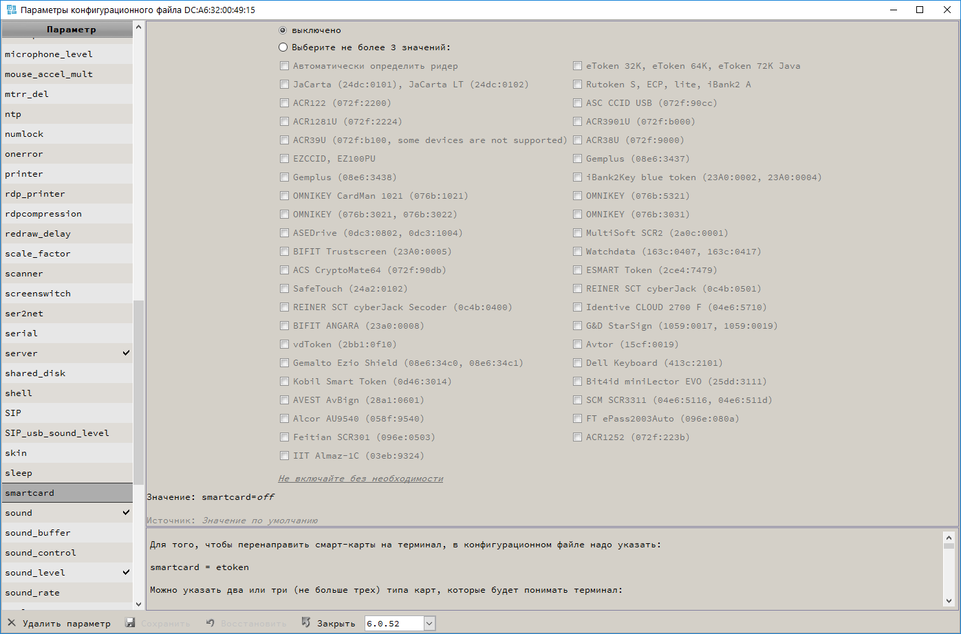

А есть ли какой ни будь список карт-ридеров который имеет поддержку Wtware ?
Сообщения: 12246
Re: Карт-ридер JCR721 (Aladdin)
lqwertyl писал(а): Пн авг 16, 2021 5:01 pm А есть ли какой ни будь список карт-ридеров который имеет поддержку Wtware ?
В втаревом конфигураторе открой параметр smartcard=
Будет список всех уствройств с USB ID, которые будет пытаться поддерживать выбранная версия.
