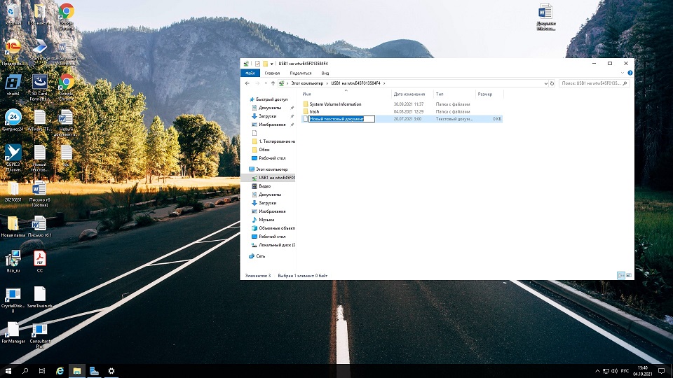

Скриншоты в студию.Максим писал(а): Пн авг 16, 2021 1:19 pm 3. Немного не так. Я подключаю флешку через малинку с WTWare и захожу на терминальный сервер. На сервере вижу проброшенную флешку и могу с ней работать. Но когда я создаю (или переношу) файлы на нее - дата создания файлов указывается 20.07.2021г. (час и минуты разные в зависимости от времени последней перезагрузки). А нужно видеть дату создания файлов текущие. Речь не про ТаймЗону, а именно про дату создания файлов. Она у все время одна и та же - 20.07.2021г. (для версии 6.0.56)
И лог, снятый ПОСЛЕ скриншотов, но ДО перезагрузки.

Re: ntp клиент на Raspberry PI4
В вложении скрин с фото и логи.
