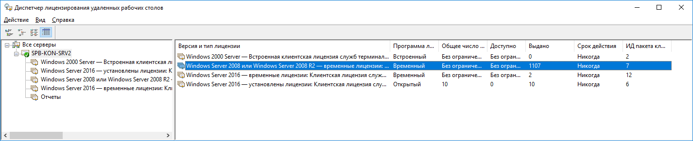

правда именно этот 2008 в "головном" конфиге как адрес по дефолту. м.б в этом? в логе как раз момент ребута. вплоть до закрытия неправильного окна о лицухах (юзеры моросят с него, потому и хочу убрать) + возможно из-за этого вот такое: на 3 клиента 1к+ лицух. хорошо ещё что временных

onerror = 60Установлено 10 постоянных лицензий, и все 10 выданы. Кому? Не втварям же?
Re: тайм-аут переподключения и ошибочные выводы от втвари.
хорошо что не им. иначе не напасёшьсяaka писал(а): Чт фев 10, 2022 12:41 pm Установлено 10 постоянных лицензий, и все 10 выданы. Кому? Не втварям же?
