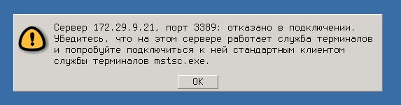

Может кто подскажет, нет рдп соединения с варьки на терминальный сервер 2019
Server2019 Версия ОС:10.0.17763
просто вываливается сообщение после ввода логина\пароля на порт 3389 отказано в подключени

Несколько серверов с Windows 2019 Std. Версия 1809, сборка 17763.1999
Ничего подобного не наблюдаю.
Если ошибка после ввода пароля - вероятно политики?
Этим пользователям разрешён вход по RDP?

Спасибо за ответ, да естественно имеют права на RDP.
Раскатаем чистую и пошагово будем смотреть где косяк

Вопрос решился. Дело было именно в билде самой операционки. Раскатали другой образ сервера 2019 и все само собой разрешилось.
