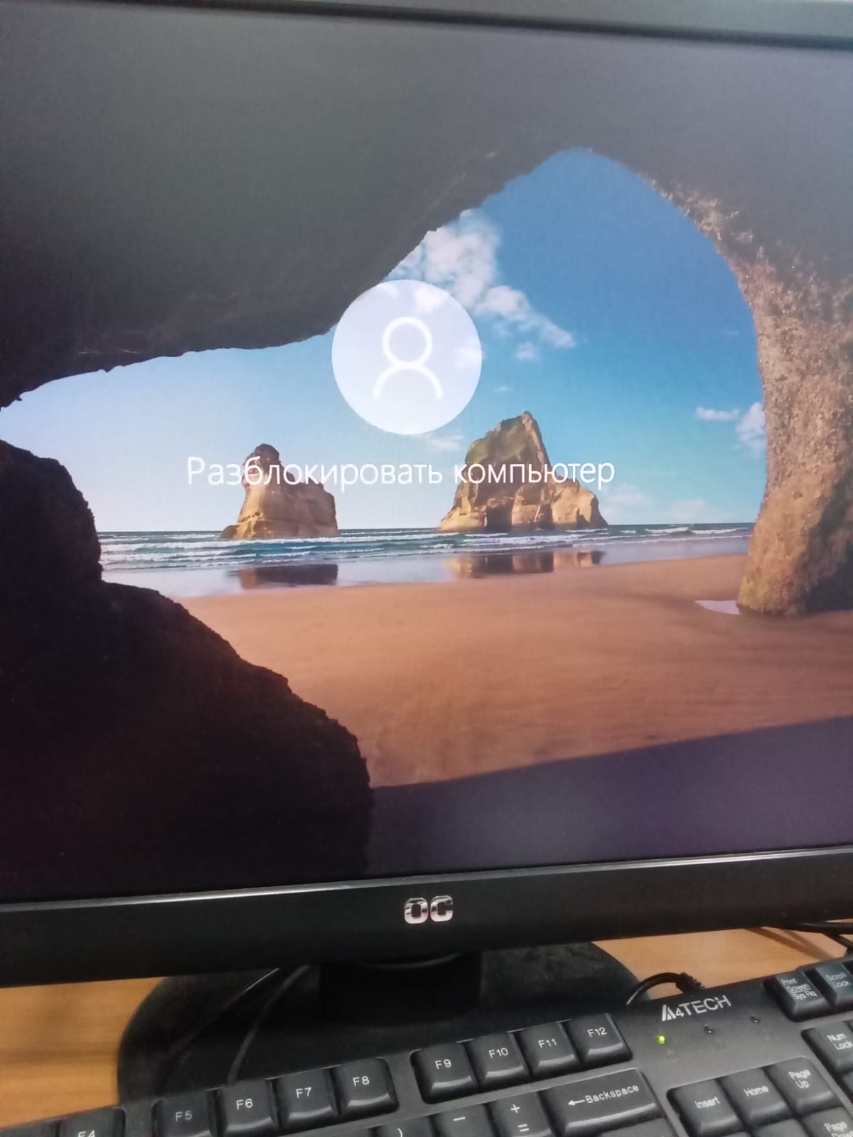

Всем привет.
Может кто сталкивался с проблемой? При разблокировки тонкого клиента(распбери пи4) зависает на экране "Разблокировать компьютер"
Лог с терминала во вложении.
Проблемные терминалы грузятся с SD карты, проблема решается перезагрузкой.
WhatsApp Image 2022-06-10 at 16.28.54.jpeg (103.8 КБ) 18761 просмотр

Но ведь первая строчка лога:
WTware 5.8.88
2019 год.
Покажи такой же лог от свежей версии втвари.
И отключи от USB всё, что можно отключить. Оно на что-то в USB ругается.
