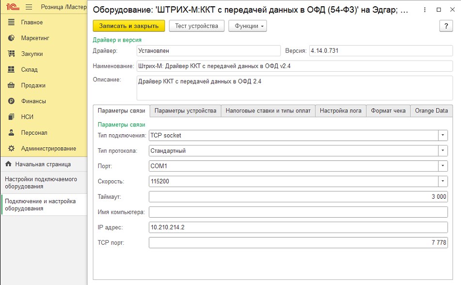

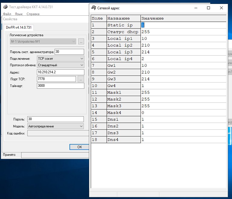

Кассу надо заранее подключить к машине с Windows, на которой установлены драйвера Штрих-м, и настроить. IP-адреса на схеме соответствуют такой настройке кассы:
В нашей схеме:
192.168.1.123 - IP-адрес терминала wtware, по которому терминал общается с миром.
10.210.214.1 - IP-адрес USB сетевой карты терминала wtware, по которой он связывается с кассой. Терминал связан с кассой USB проводом, USB сетевая карта внутри кассы.
10.210.214.2 - IP-адрес собственно кассы.

Когда пинги пойдут, можно настраивать 1С:
