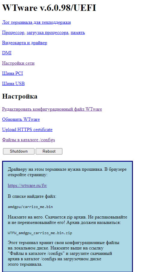

Здравствуйте! При загрузке терминала, после надписи DEL для захода в конфигуратор, чёрный экран, по инструкции всё выполнил что в веб интерфейсе просит, не помогло.

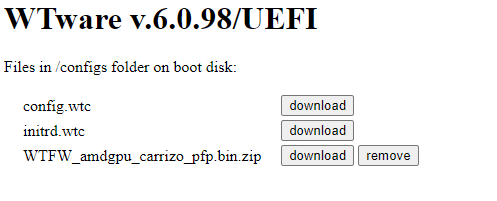

Ты по инструкции ей только один файл скачал. Оно штук пять-семь файлов захочет. И сразу про все не скажет, по одному будет просить. Надо продолжать качать ей файлы, пока оно просит...
Re: Нет картинки при загрузке терминала
скачал всё что можно и заработало, спасибо!
