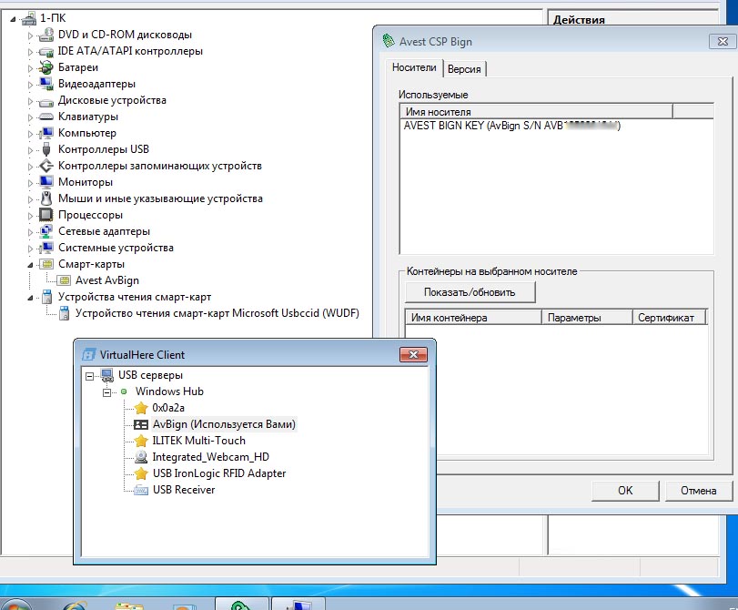

Работает, но не совсем :lol:
VirtualHere пробрасывает AvBign - и его можно увидеть в диспетчере устройств, но криптопровайдер устройство не видит :? .
Если в mstcs (без VirtualHere) поставить галку Смарт-карты, то криптопровайдер видит AvBign, но в диспетчере устройств его не видно :)

=F$H= писал(а): Вт май 14, 2019 4:39 pm VirtualHere пробрасывает AvBign - и его можно увидеть в диспетчере устройств, но криптопровайдер устройство не видит :? .
В консольной сессии тоже не видит?
Если вместо сервера взять Win7/Win10, т.е. клиентскую виндовс, не сервер, и к её консольной сессии подключиться - тоже не увидит?
=F$H= писал(а): Вт май 14, 2019 4:39 pm Если в mstcs (без VirtualHere) поставить галку Смарт-карты, то криптопровайдер видит AvBign, но в диспетчере устройств его не видно :)
С любой картой так.
дада, на W7 консольно поехало \:D/

ой, хехе, я тогда не понял чего делать-то ))) т.е. малина не сможет это бигн перенаправлять т.с. в стоке? только вот по этому мануалу viewtopic.php?f=35&t=22134 пробовать?
Сообщения: 12249
Re: Проброс ключей AvToken и AvPass
Да. Через VirtualHere на W7/W10 консольно. И пнуть производителя чтоб линуксовый драйвер для токена делал. Если появится линуксовый драйвер, тогда можно сделать правильное перенаправление через smartcard=

Есть VirtualHere: viewforum.php?f=35
Но оно не будет работать в терминальной сессии. С точки зрения сервера, перенаправленный USB = физически подключенный к серверу USB. Как выбирать, какая из терминальных сессий будет его использовать? Майкрософты запретили всем.
Можно попробовать перенаправленный через VirtualHere ключ в десктопной сессии, чтобы виртуальная машина не знала, что её используют удаленно: viewtopic.php?f=4&t=33027
> всем.
ZZZ Спасибо, пробовал сделать - выдавало ошибку, дальше не копал, времени нет особо, хорошо...что вы ответили, все работает. Спасибо
