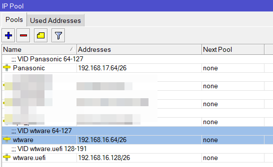

Научился на микротике (6.47.9) отдавать разные опции в зависимости от "vendor-class-id".
1. Создаём пулы на каждый вариант опций.

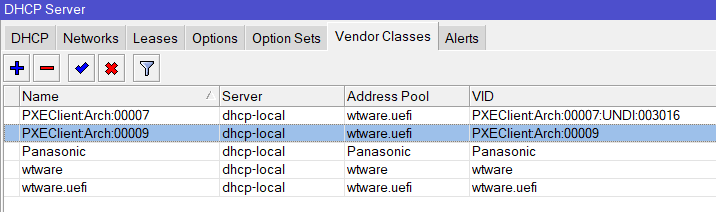

2. Определяем нужным вендорам соответствующие пулы. в том числе и "PXEClient:Arch:0000х" (можно несколько vendor-class на один пул)

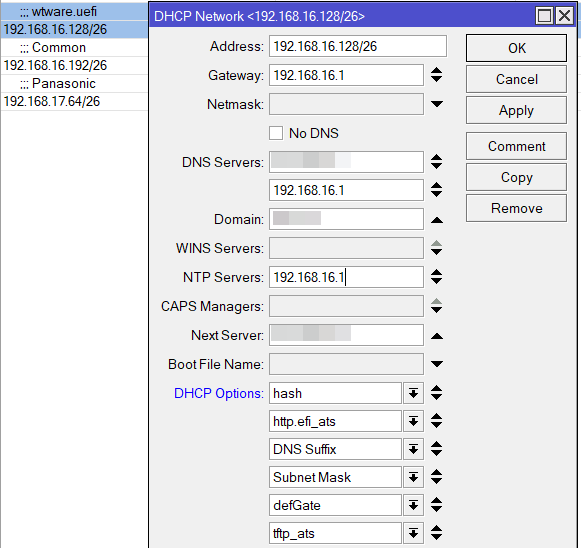

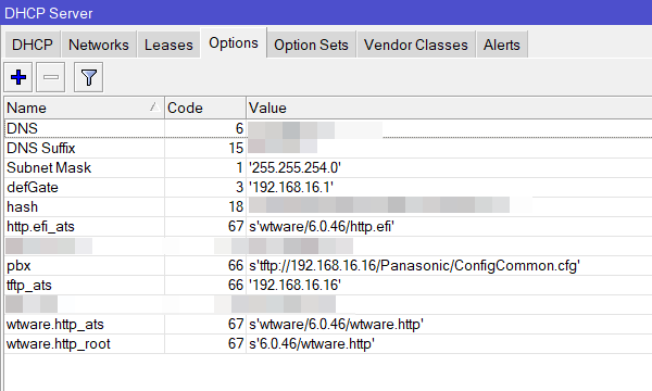

3. В Networks определяем подсети со своими наборами опций
3.1 Не забываем про опцию "1", иначе маска подсети будет раздаваться согласно пулу.

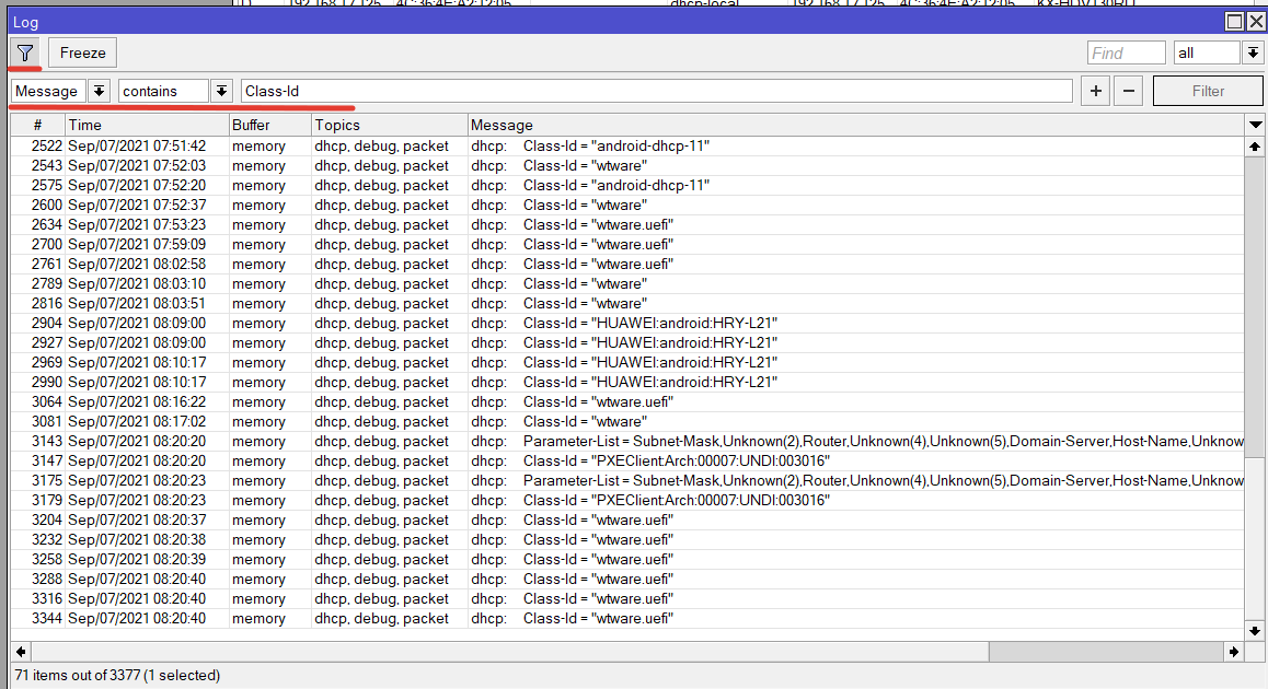

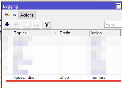

Что бы найти вендор-ID можно посмотреть в логи

Добрый день! Пробовал настроить по указанной инструкции, но такое чувство, что чего-то не хватает. у меня не начинает грузить разные версии которые я указываю в Networks. Пытаюсь это настроить потому как есть несколько терминалов, которые отказываются грузиться по указанным опциям в лизах, им нужно что бы обязательно в Networks в строке Boot file name был указан нужный параметр.
upd: лизы из нужного пула в соответствии с Class-id выдаются. Видимо какая-то проблема на вкладке Networks

a1dar писал(а): Чт окт 21, 2021 7:46 am upd: лизы из нужного пула в соответствии с Class-id выдаются. Видимо какая-то проблема на вкладке Networks
Но ведь что-то им выдаётся? Посмотрите из какого Networks. Проверьте, что Networks по маскам друг друга не перекрывают.

Все получилось настроить! Спасибо за инструкцию!
