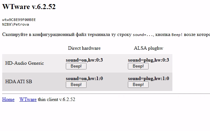

Добрый день! Имеем терминальный сервер 2019, железо ПК - тонкий клиент HP T610, все было хорошо на версии 6.0.82, работал и звук и микрофон. После обновления на 6.2.52 перестал работать и звк и микрофон. При подключении к терминалу обычным способом, все работает, через wtware, звук есть при проверке в браузере, устройство определяется как sound=on,hw:1:0, в конфиге это вписано, но звука нет. Не пойму, что еще можно сделать, как так прописать конфиг, чтобы звук появился. Или, придется откатываться на 6.0.82?
p.s. при подключении через wtware значок звука активный, можно регулировать громкость, но звук не выводится на наушники.

Quaker III писал(а): Сб апр 19, 2025 11:31 pm Не пойму, что еще можно сделать, как так прописать конфиг, чтобы звук появился.
Снять лог после попытки проиграть звук из виндовса и показать:
https://wtware.ru/logs.html
Quaker III писал(а): Сб апр 19, 2025 11:31 pm конфиг:
server=192.168.23.19
displayName=TS2
server=192.168.23.6
displayName=TS
sound=on,hw:1:0
microphone=on, hw:1:0
С таким конфигом звук должен быть при подключении к 192.168.23.6.
При подключении к 192.168.23.19 звыка быть не должно.

Сообщения: 263
Re: После обновления wtware перестал работать звук
Сообщение akatik »
В конфигурационном файле важен порядок следования параметров. Вы написали параметр sound после второго connection. Терминал считает, что звук нужен только в соединении TS. Если вы хотите, чтобы звук был во всех соединениях, напишите sound= и все, что касается звука выше описания соединений, как вы и сделали с параметром display=. Напишите так:
