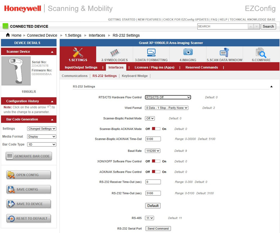

Есть еще настройки самого сканера, пока не разобрался

1. Лог говорит, что в железе есть три COM-порта. Ты перенаправляешь только два. Не знаю, как определить, где какой. Наверное только методом тыка. Как ты определил, что сканер не на том, что оно считает com3?
2. На скрине "настройки самого сканера" серийник сканера написан. Если оно его достало из сканера - значит оно видит и порт, и сканер. Этот скрин снят с втвари?
