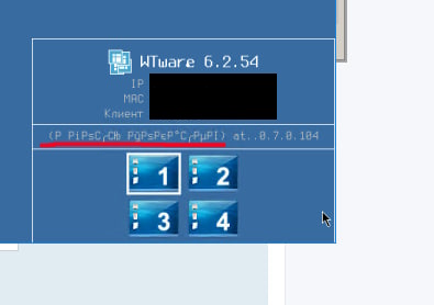

Обнаружил проблему небольшую при работе с VHClient - когда просматриваешь уже занятый ключ кем-то у кого есть русский язык в имени заместо нормальных символов отображаются типа артефактов или в простонародии "крякозябры", абсолютно непонятная комбинация символов, непонятных пользователю
Как это в теории можно исправить, чтобы заставить понимать русский язык в панели выбора ключа (панель в правом крайнем нижнем углу, где еще отображается информация о рабочем месте и тонком клиенте)?

Как в теории можно научить людей присылать логи заранее? По чуть менее чем любому вопросу я прошу лог. Здесь тоже, картинка это хорошо и наглядно, но она не заменяет лог. Покажи лог. Пожалуйста, поменьше всего лишнего: перезагрузиться, увидеть кракозябры как на картинке, сохранить лог.
https://wtware.ru/logs.html
Последную версию не надо, убирать строки из конфига не надо, только дойди до картинки и сохрани.

К сожалению совсем идеальный лог не получится сделать в ближайшее время, ибо пользователи работают
Но есть, что есть

Пользователя по любому придётся отвлекать... Попробуй подопытную: https://wtware.com/testing/202511271519 ... .63.ru.zip Но это только попробовать, снять лог и скриншот если опять напишет плохо и откатить обратно на предыдущую версию.
