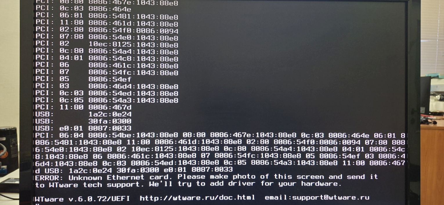

Неизвестная сетевая карта

я нашел что за сетевуха в нюке, теперь еще один вопрос, как драйвер подкинуть в wtware клиент?

Не надо подкидывать драйвер в старую втварь. Надо взять свежую версию втвари, в ней всё будет.

последняя версия вешает сетевой интерфейс

сетевуха realtek rtl8125 2.5Gb
после загрузки надпись "пожалуйста ждите" при этом сетевуха перестает отвечать, индикация на порте мигает раз в 1.5 секунды и естественно не грузится ничего

BIOS обновить. Сбросить в значения по умолчанию.
Дождаться, когда втварь напишет ошибку и запустит командную строку. Из командной строки выполнить последний пункт инструкции про логи, когда на терминале нет сети:

Лог нюка после обновления биос и сброса настроек

Не вижу, что можно чинить со стороны драйвера. Драйвер карту видит.
Вижу проблему согласования скорости со свичом. Причём о гигабите речи не идёт, не может удержать даже 100 мегабит. Или физическая сеть (кабеля, контакты) не в порядке, или с настройками порта свича поиграть.

кабель прозвонил - все ок, свич в порядке, попробовал в разных портах
в такой же конфигурации сети другие устройства на разных ОС норм работают, даже этот же нюк на винде отлично работает,
в другом сегменте сети ситуация ровно такая же, там же работает и сейчас с 3 десятка клиентов, но именно этот нюк так себя ведет
не похоже на физические проблемы кабелей или проблемы свичей, больше похоже на программные проблемы драйвера 8169, который не хочет работать c 8125D чипом

В продолжении темы
Данный нюк, Asus NUC14MNK-B2, не желает нормально работать с исправным оборудованием до 100мб/сек, причем на разном оборудовании разное поведение, на свичах Dlink не грузится и связь прерывается на 1.5-2 секунды, на Zuxel может и загрузиться, но лаги будут раз в 3-4 секунды. А вот на свичах до 1000+Мб/сек все работает как часы, при этом на любых что у меня были. Проверил на двух нюках, поведение один в один.
Получается на новом оборудовании рекомендация свичи 1000+ мегабит надо. Так или иначе эти сетевухи в скором времени заполонят рынок.
Спасибо за помощь и наводку.
