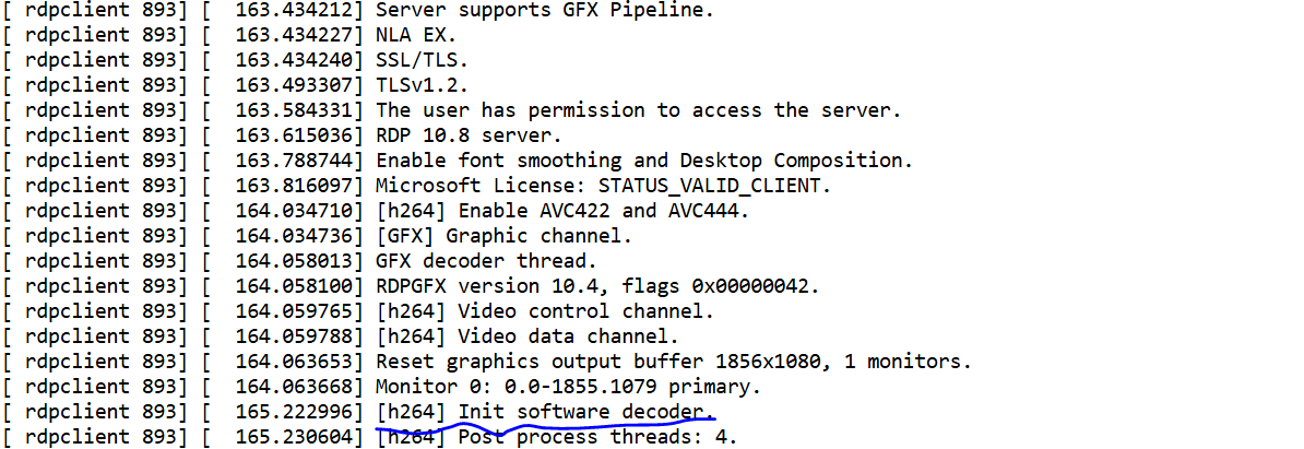

Как по логу понять, что оно работает?
Можно ли удалённо сравнить производительность, нагрузку на CPU, GPU?
- Сообщения: 12274
Re: 6.0.34 - аппаратное ускорение h264 на Raspberry
В логе такая строка означает, что втварь предлагает серверу работать по h264:
Если этой строки нет, значит что-то не нравится втвари (старая версия, не малина, bpp=16).
Если сервер соглашается работать по h264, то в логе появится:
Advertice h264 AVC444.Если сервер соглашается работать по h264, то в логе появится:
[MMAL] Init h264 decoder for 1312x768 stream.-

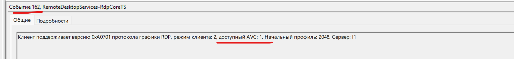

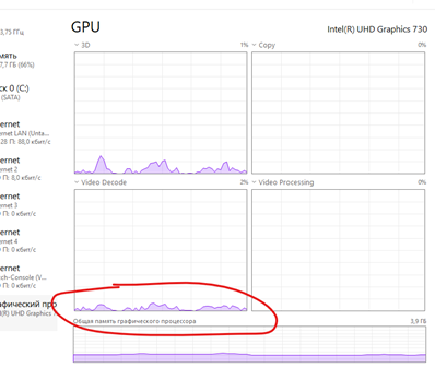

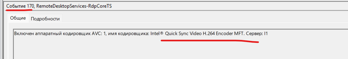

Не работает аппаратное ускорение. Похоже кодек h264 в wtware скомпилирован с обязательной поддержкой sse4.2 , но в моем процессоре нет этих инструкций судя по логам.

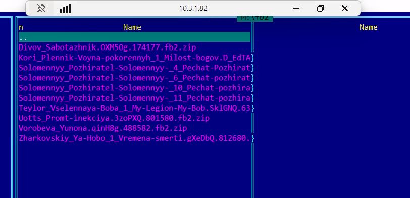

После h264 в RDP применяется фильтр, которым майкрософты шрифты подтягивают (всё что пишут про AVC420 и AVC444 - это как раз про этот фильтр). В втвари этот фильтр написан на инструкциях sse4.2. Без них не едет, да.

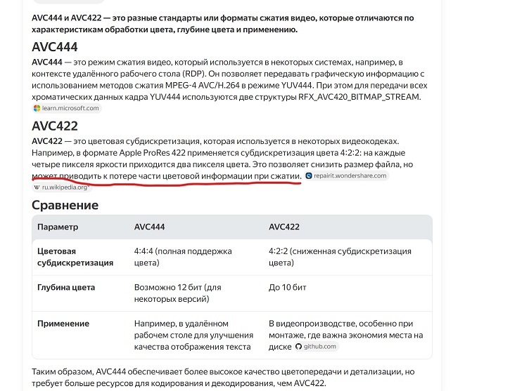

К вам по сути один вопрос: h264 4:4:4 есть в вашей компиляции rdp ?

Вот так выглядит в свежепоставленной Win11 на свежепоставленном server2022 окошко Far:
Никакие настройки не менялись, так мутно оно с этими цветами по умолчанию. Жёлтое Name хорошо кодируется, а красная компонента мылится. Так майкрософты настроили кодек.
Мы не сделаем лучше, чем в виндовсе. Придётся выбирать что-то одно: или h264 для видео, или вырвиглазные цвета.

Что-то еще почитал и не понял
AVC (Advanced Video Coding) — формат сжатия видео, также известный как H.264.
Выходит, если верить записи в логе "[ rdpclient 588] [ 18.601595] [h264] Enable AVC422 and AVC444", h264 4:4:4 у вас есть и оно кодируется процессором PI, без аппаратной разгрузки и сервер RDP это принимает? Тогда почему в полноэкранном формате шрифты размываются?
Попробовал использовать полноэкранное кодирование тогда лог указал что используется h264 на CPU (см. скрин), опять же какой? 4:4:4 или 4:2:0 (2), если учесть что аппаратная разгрузка (GPU) на PI5 есть только для 4:2 и H265, то тогда это активировался 4:4:4 с CPU (программным) декодированием?, но что-то мне подсказывает что это не так и просто wtware вообще не умеет GPU!
спустя нескольких исследований....
В общем картина прояснилась все как я и писал- windows не активирует CPU(программное) кодирование для 4:4:4, вы указали настройку в политике в шапке, она без активации включения GPU декодирования не срабатывает - нету 4:4:4! (знать бы почему)
Берем wtware с полноэкранным режимом кодирования, подключаемся к windows 11 на физическом компьютере с дефолтными политиками, глаз режет на красном фоне!
Включаем в политиках настройку которая якобы разрешает софтовое кодирование 444 если нет GPU, перезагружаем компьютер (на всякий случай и чтоб новую сессию создать), подключаемся, опять режет глаз!
Включаем в политиках аппаратное кодирование (там так и написано если не включить то ВСЕГДА программное) опать перезагружаемся, заходим и все четко, в логах добавляется 170 событие!
Событие 162 одинаковое для всех вариантов политики, типа сервер поддерживает какой-то вариант h264
Что касается видео и текста сразу, то на текущий момент как у вас написано в шапке - оптимальная настройка жирный канал c опцией graphic=disable-h264, но идеальный вариант это видеокарта с GPU-P на Hyper-V (к сожалению у меня этой опции нет)

У нас оно ДЕкодируется. Мы (втварь) говорим серверу, что готовы принимать AVC444. Кодируется на сервере, и решение, как кодировать, принимает сервер.xeon266 писал(а): Чт апр 09, 2026 8:37 am Выходит, если верить записи в логе "[ rdpclient 588] [ 18.601595] [h264] Enable AVC422 and AVC444", h264 4:4:4 у вас есть и оно кодируется процессором PI, без аппаратной разгрузки и сервер RDP это принимает? Тогда почему в полноэкранном формате шрифты размываются?
Может быть, одного только разрешения недостаточно, надо ещё как-то пнуть.xeon266 писал(а): Чт апр 09, 2026 8:37 am Включаем в политиках настройку которая якобы разрешает софтовое кодирование 444 если нет GPU,
Драйвер видеокарты в сервере стоит? Тесты 3D на консоли сервера показывают, что GPU работает?
Не могу не уточнить: оптималная настройка если приходится видеть красные контрастные цвета. У самих майкрософтов в приложениях таких сочетаний кажется нигде не встречается.xeon266 писал(а): Чт апр 09, 2026 8:37 am Что касается видео и текста сразу на текущий момент, оптимальная настройка жирный канал c опцией graphic=af,disable-h264

Сервер действительно принимает решение, сейчас основная проблема чтоб пнуть сервер без аппаратного (GPU) кодирования перейти на 4:4:4, пока я считаю что программного кодирования 4:4:4 в Windows 10 22H2 нет. Как мы выяснили wtware умеет полноэкранное декодирование 4:4:4 на CPU (программное) - сам себе ответил, красный возникает потому что без аппаратного кодирования сервер использует кодирование 4:2:0 (2).
Тестировал windows-windows
GPU на тестовой машине работает (см. скрин) причем интересно так:
Если активировано аппаратное кодирование включается полноэкранный режим! - если статическое изображение то нагрузки нет, если начинаешь менять части изображения (мышь шевелишь и т.д.) идут всплески.
Если аппаратное кодирование в политиках не выключено, то полноэкранного кодирования нет, работает кодирования по умолчанию (текст, картинка, видео обрабатываются отдельно), если видео не проигрывается то всплесков нет!, как только открываешь барузер и запускаешь видео идет всплеск аппаратного кодирования.
Проверил все это несколько раз, так же при смене настроек политики по сути не надо перезагружается если об это не написано, достаточно завершить сессию.
Так же отмечу что включение полноэкранного кодирования 4:4:4 это хорошо и с ним ВИДЕО РЕАЛЬНО ПОКАЗЫВАЕТ ЛУЧШЕ, но не решает проблемы плавающего видео на медленных каналах. Сейчас у меня проблема, в облаке стоит оборудование с битым DAC кабелем и из за этого очень слабый канал, так вот когда через облако видео плавает при любых настройках (хоть включен GPU хоть нет), когда использую нормальный канал видео начинает более менее нормально работать. Т.е. по сути можно не гнаться за использованием полноэкранного кодирования если это обычная RDP сессия в которой не только видео. Видео будет показывать нормально и в отдельно обработке на нормальном канале. Например вы можете поменять среднее сжатие в политиках, на без потери качества и сразу увидите лаги видео и на нормальном канале.

Еще из важного что буду разбирать, событие 162 (есть скрин выше) реально показывает профили кодирования и полагаю по ним можно определить какой режим, какой кодек, какое сжатие (2,8,2048)
