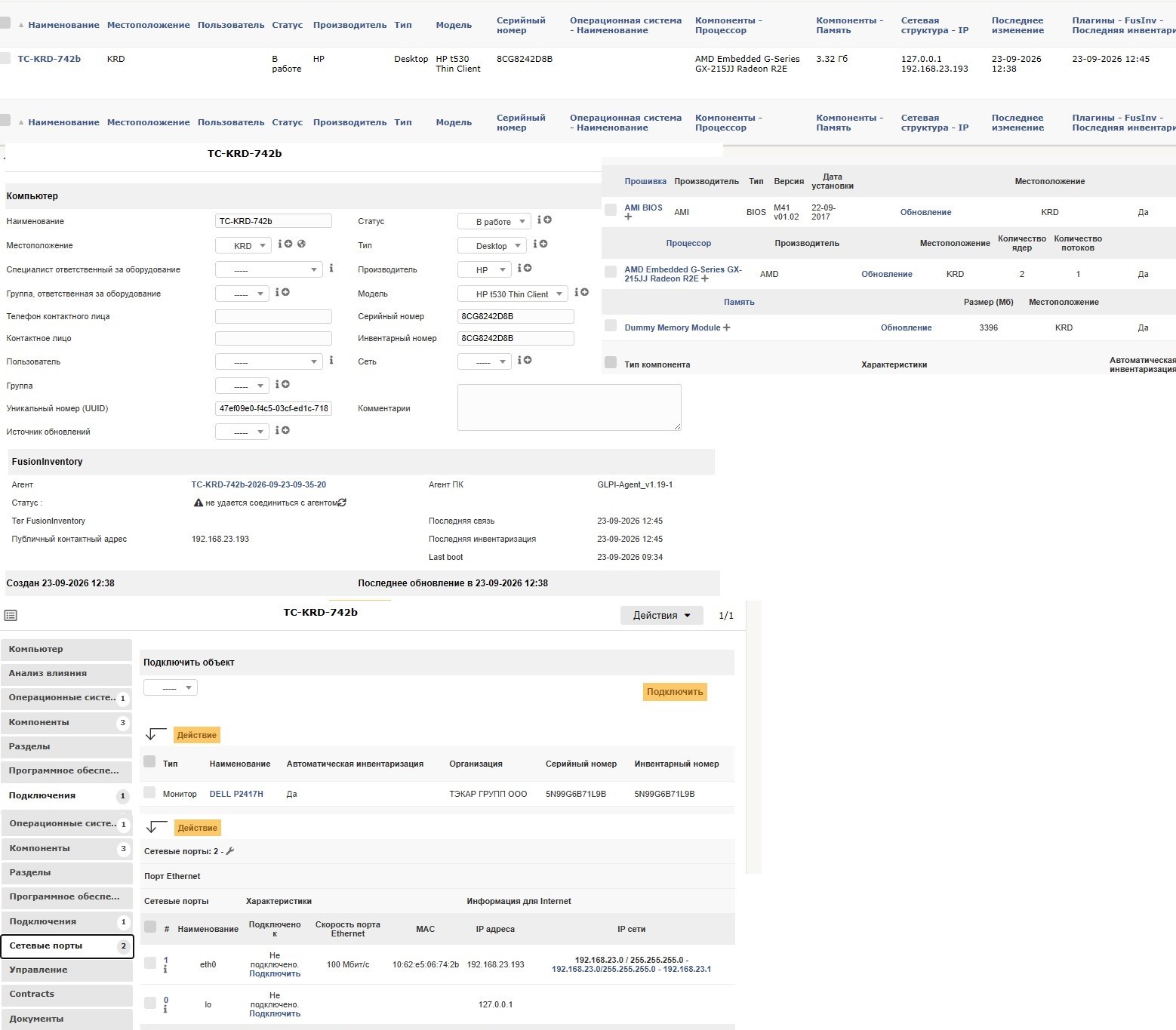

Получилось запустить.
В конфиг добавил agent.cfg
server = http://glpi/plugins/fusioninventory/
httpd-trust = 0.0.0.0/0
xml отправился на сервер, основную часть данных удалось получить.
Видно серийные номера компа и монитора, сетевые адреса. Это уже очень хорошо.
Загрузка стала на 3-4 секунды дольше, не критично.
Что не приходит - имя залогиненого пользователя, а также пока не понимаю прилетают ли подключенные usb устройства, помоему нет.
Также не вижу информацию о встроенном накопителе. Это может быть проблема на стороне сервера gpli. он у нас немного староват, версия 9.5, а в теории glpi агент должен работать на ветке начиная с 10 версии glpi. в 9 версии еще был fusion inventory agent, вполне возможно чтото изменилось. я попозже попробую подсунуть старый fusion inventory 2.6 (https://github.com/fusioninventory/fusi ... es/tag/2.6) и посмотреть что получилось.
fusion inventory агент должен работать как служба, у него есть микровебморда (по умолчанию на порту 62354), и периодически запускать инвентаризацию. Вебморда нужна только для контроля работы и возможности запустить инвентаризацию вручную. Также glpi может инициировать подключение к агенту, получить текущий статус, время последней инвентаризации и инициировать инвентаризацию принудительно, а не по графику. Еще glpi агент забирает в сервера свои настройки при подключении (имя агента, на каком порту он работает, периодичность инвентаризации)и кладет это в папку /var/lib/glpi-agent/

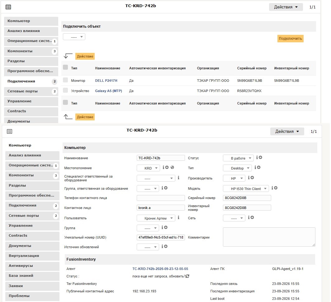

Сделал и fusion и glpi.
В принципе результат приходит один и тот же.
USB устройства приходят в инвентаризацию.
Также поправил файл Users.pm по пути usr\share\glpi-agent\lib\GLPI\Agent\Task\Inventory\Generic.
Теперь он берет имя пользователя, если он вошел, отсюда /tmp/lastlogin, и в glpi стало прилетать значение.
