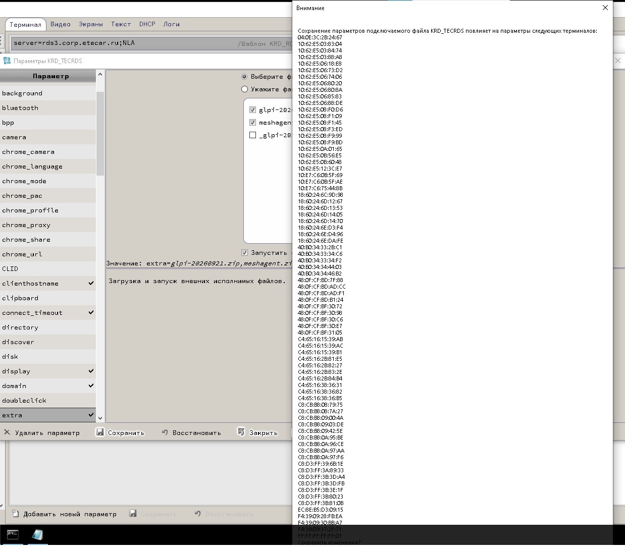

Когда изменяешь шаблон, к которому прикреплено много терминалов появляется окно уходящее за горизонт, мышой не ткнуть в невидимые кнопочки
- wtw.jpg (192.68 КБ) 495 просмотров
Re: Некоторые пожелания после теститрования.
Спасибо, исправим.

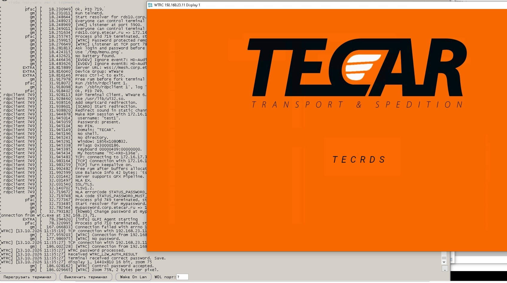

Еще одно наблюдение.
Если пользователю требуется смена пароля, но сервер смены пароля недоступен RDWEB password.aspx (например заблочен 443 порт на ФВ) то после ввода пароля система просто висит не выводя никаких сообщений. Пустая заставка и мышь. Вечно )
- Сообщения: 12274
Хочу лог, снятый после минуты висения. Я проверил на свежей втвари: если указать в rdweb_password= IP которого в сети нет, то через 30 секунд висения вываливается окошко "RDWEB не разрешает смену пароля".artkron писал(а): Чт окт 08, 2026 6:27 pm Если пользователю требуется смена пароля, но сервер смены пароля недоступен RDWEB password.aspx (например заблочен 443 порт на ФВ) то после ввода пароля система просто висит не выводя никаких сообщений. Пустая заставка и мышь. Вечно )
Прикладываю лог.Хочу лог, снятый после минуты висения.
В логе возникает ошибка:
[11-32-57-042] [ gm] [ 32.793182] [RDWeb] Change password at mypassword.corp.etecar.ru (172.16.17.30).
[11-35-08-959] [ gm] [ 167.066833] Connection failed with errno 110.
На экране при этом ничего ничего не меняется. Скрин
Но я дождался... и спустя 10 минут появилось окно, что RDWEB ничего не разрешает:
[11-42-54-465] [ gm] [ 632.560250] select () timed out.
[11-42-54-512] [ gm] [ 632.560368] [DOWNLOADER] SSL connection to https servername 'mypassword.corp.etecar.ru' 172.16.17.30 port 443 failed.
[11-42-54-512] [ gm] [ 632.560412] [DOWNLOADER] Failed to download 'https://172.16.17.30:443/rdweb/pages/ru ... sword.aspx'.
[11-42-54-512] [ gm] [ 632.560450] resolver-rdweb-password.cpp ( 69): -- ERROR -- INTERNAL ERROR. Please, contact WTware tech support.
- 1111.jpg (222.33 КБ) 59 просмотров
- WTware_18.60.24.6D.13.6E_2026-10-13_11-44-00.zip
- (72.77 КБ) 5 скачиваний
В конфиге написано:artkron писал(а): Вт окт 13, 2026 11:52 am Но я дождался... и спустя 10 минут появилось окно, что RDWEB ничего не разрешает:
connect_timeout=1..600
