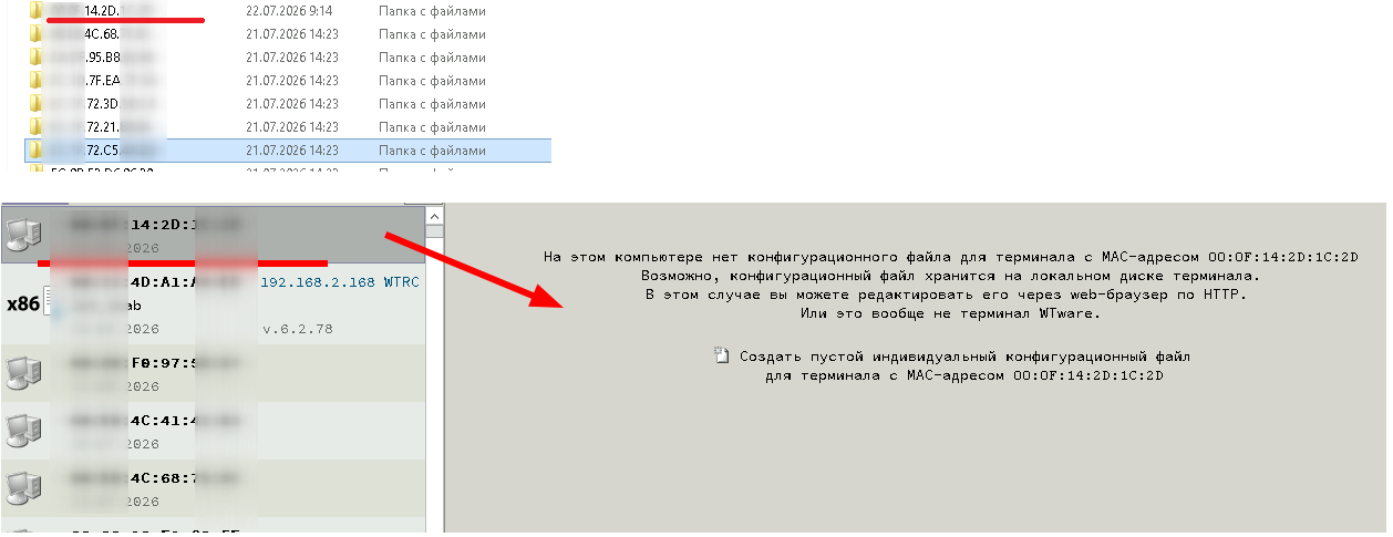

Привет всем , давно пользуюсь WtWare , тонких клиентов не так чтобы и много , но система для типовых АРМ супер удобно и с учетом сети филиалов очень ремонтно-пригодна.

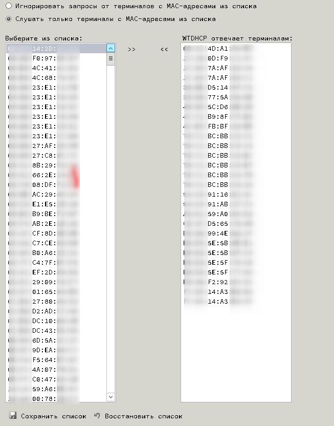

Однако есть давнишняя проблема которая меня удивляет\раздражает это постоянное накапливание в списке МАК адресов всех МАК адресов устройств которые хоть раз подключались к сети. (смотреть например на прилагаемый рисунок).
Может я что то не знаю и не понимаю, но у меня они постоянно накапливаются, я их и удалял и пытался фильтровать, но WtWare их постоянно создает вновь, самое печальное , что когда их становится прям много начинает тупить сам Центр управления WtWare "тупить".
В общем прошу помощь зала кто как с этим борется, может просто я что то не так делаю?
Или если это нормальное поведение, то прошу сделать режим , чтобы можно было вносить "ручками" МАК адреса которые нужно "слушать", чтобы WtWare само не делало записи МАКов , а предоставляло список всех маков в сети только тогда когда админ сам запросил этот список и записывало его только тогда когда админ указал какие маки записывать.
Надеюсь понятно объяснил.
ЗЫ: если написал не в тот раздел, админ извини, перенеси куда нужно, но пожалуйста не удаляй , вдруг кто подскажет что с этим делать.

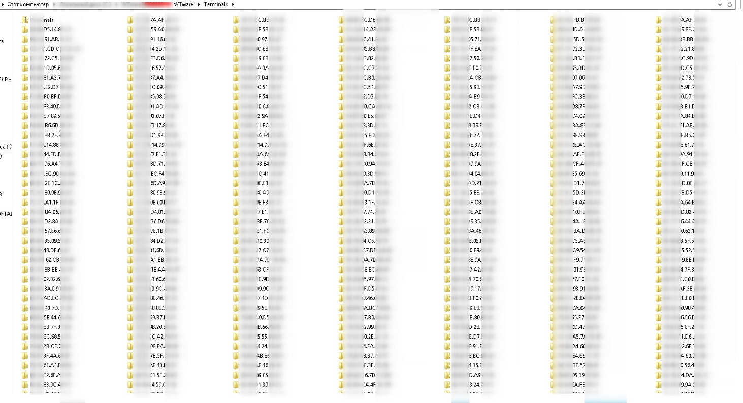

и ещё как это выглядит в проводнике, это не всё, такого 3 экрана в папке...

Посмотри в несколько каталогов МАКов, которые точно не втвари и к втвари отношения не имеют. Какие файлы есть в таких каталогах?

нет ничего, пусто.
я включил показывать системные и скрытые файлы и там пусто, просто каталог с именем мак адреса и сам каталог пустой

вот для наглядности
вот для наглядности
