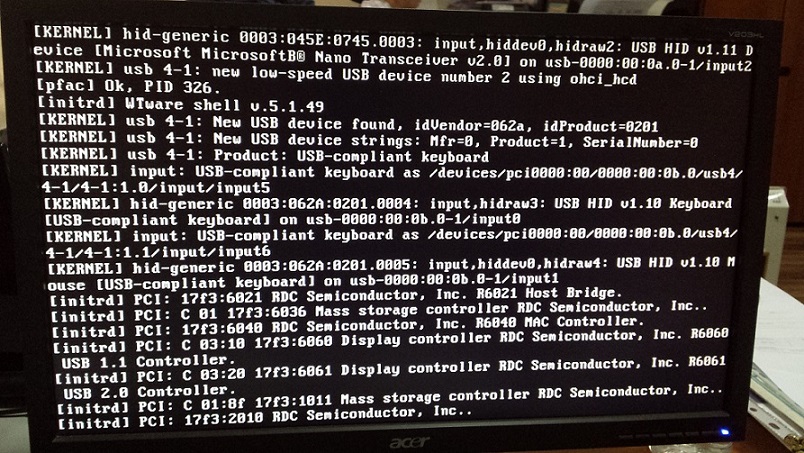

Решили бухгалтеру поставить тонкого клиента. Скачал версию 5.0.7, все работает, но только потом прочитал, что не поддерживается синий ключ ibank
Чтобы проверить, будет ли работать ключ для банка, скачал версию 5.1.49.

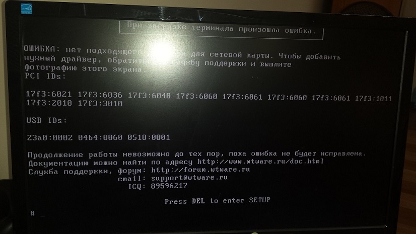

При загрузке вылезла ошибка сети
ошибка
ошибка
есть ли способы загрузить терминал?
Сообщения: 12244
Re: в версии 5.1.49 перестала видеться сеть

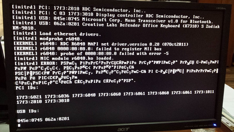

Второе сообщение о проблеме с RDC 6040 сетевухой (17f3:6040) на 5.1.49. А у нас такие же с этой же версией втвари работают. Чудеса...

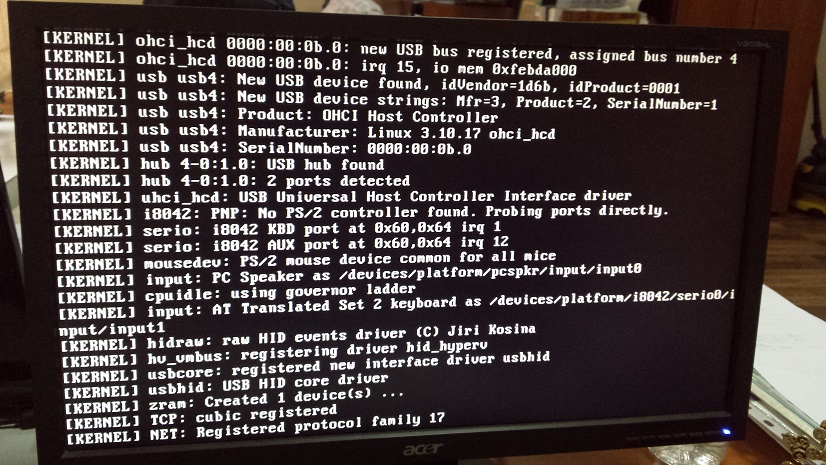

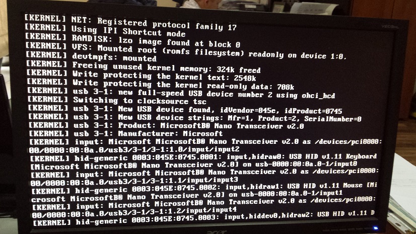

Скрины в обратном порядке

Попробуй 5.1.50, должно починиться.
mikex2000
Сообщения: 4
Зарегистрирован: Пн ноя 11, 2013 9:26 am
Сообщение mikex2000 »
aka писал(а):Попробуй 5.1.50, должно починиться.
Поставил 5.1.52, все заработало.
