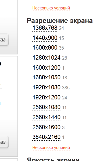

Re: Поддержка ARM
ameelien писал(а):FHD??? У нас люди на такси в булочную - не катаются! Не путайте телевизор с рабочими компьютерами.
Не путаем. 1920х1080 - это сейчас стандартное, с огромным отрывом от всех прочих, разрешение компьютерных мониторов:
http://www.citilink.ru/catalog/computer ... /monitors/
Компьютерных мониторов, не телевизоров, с разрешением 1920х1080 в два с лишним раза больше, чем всех остальных вместе взятых.

Re: Поддержка ARM
Сообщение ameelien »
Вы явно путаете домашний класс с мощными системниками, с корпоративным классом. Эта статистика ни о чём в нашем случае. Вы ещё скажите что дома люди сидят на wtware. Ага.

1. Она не тянет самое распространённое в настоящий момент разрешение компьютерных мониторов. Компьютерный монитор это не рюшечка, это необходимая часть терминала. Я сейчас это сообщение набираю на Dell P2414H с разрешением именно 1920х1080 - самый что ни на есть корпоративный класс, монитор для работы, без hdmi и динамиков. Сопля с ним работает так, как должна, а тонк на арме не потянет.
