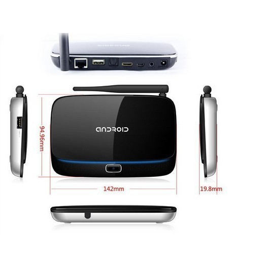

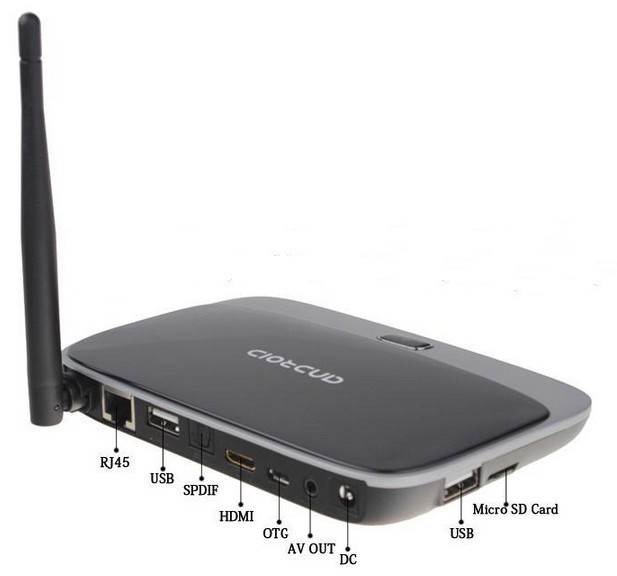

Ethernet есть.
WiFi внешняя антенна.
USB разъёмы: 2 полноразмерных + OTG microUSB.
Видео разъём minihdmi! Если на мониторе DVI вход, нужно найти переходник с minihdmi.

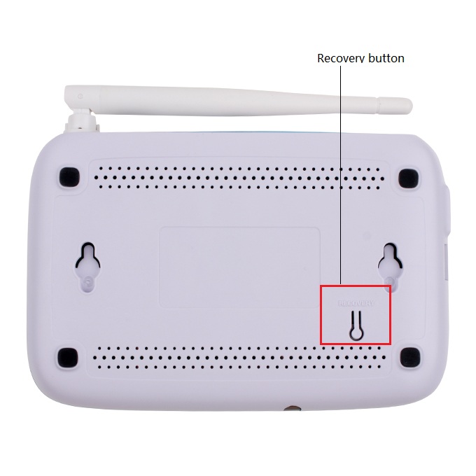

Кнопка перепрошивки на нижней грани устройства и удобно нажимается пальцем:
