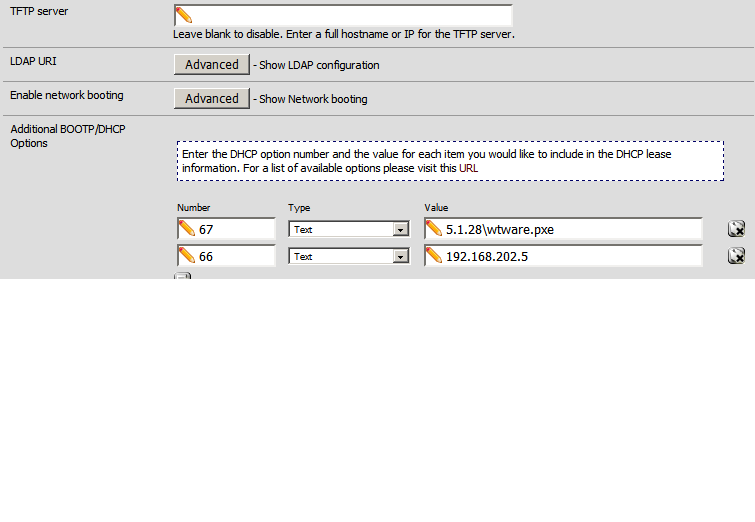

Добрый день, столкнулись со следующей ситуацией, может подскажите в какую сторону двигаться..

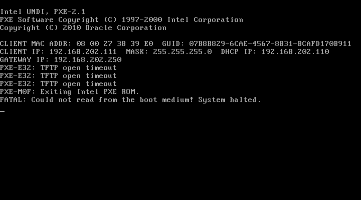

Используется для загрузки DHCP 2008R2 + wtwareftp, при смене DHCP на PFSense 2.1 не происходит загрузка с wtwareftp. В PFSense DHCP прописываем следующие параметры (скриншот прилагается). Терминал при загрузке получает IP-адрес и затыкается на TFTP с ошибкой: "PXE-E32: TFTP open timeout"

1. В самом верху же есть поле TFTP server. Зачем оно пустое? Напиши туда тот же IP, что и в 066.

1. Вписали в графу TFTP тот же IP, пробовали и удалять 66 параметр и дублировать - не помогло.

2. С Виндовым DHCP терминал грузится с любого tftp, а с DHCP PFSense - не с одного

Вижу кнопочку возле "Enable Network booting". Может, на неё надо нажать, чтобы разрешить загрузку по сети?

Вместо "IP of your FOG" пиши IP TFTP сервера.
Вместо "pxelinux.0" пиши 5.1.28\wtware.pxe (последняя версия втвари называется 5.1.62!)
И убери 066 и 067.

Спасибо, после указания параметра Enable network booting все заработало!!!там же указали сервер загрузки и параметр 5.1.28\wtware.pxe
