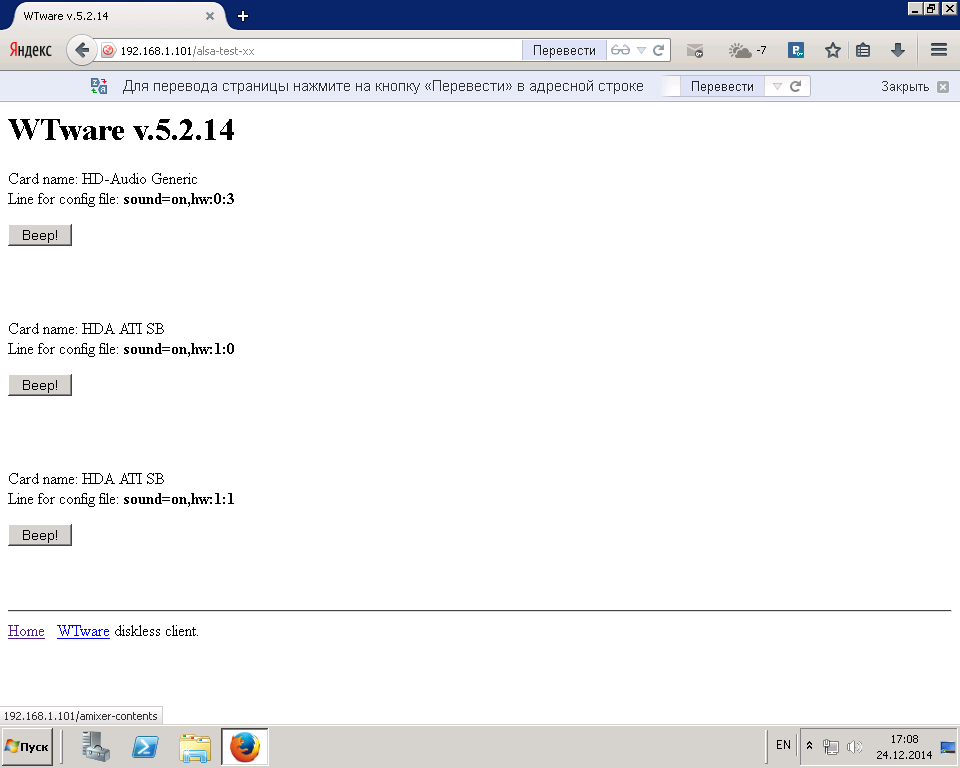

Звуковой сигнал возникает в Test Sound только при нажатии beep ниже hw 1:0. Другие не реагируют. Пробовал в файле конфигурации выставлять все определившиеся устройства по очереди...звука нет.
Сообщения: 12239
Re: Проблема со звуком на тонком клиенте Foxconn
А ещё какие варианты hw есть в Test Sound?
Логи точно сняты с нужной машины?
В логах видно только одно звуковое устройство hw:0,3. hw:1 в этих логах физически нет, варианта такого не должно было предлагаться. Дай ещё один лог с нажиманием по очереди всех кнопок beep, которые есть в Test Sound. И саму страничку Test Sound выложи пожалуйста.

Вот лог и скрин

Загадочно. Во врем загрузки, когда оно пишет в лог файл /proc/asound/devices, устройства hw:1 ещё нет. А во время запроса страницы Test Sound устройство появляется. Первый раз вижу, чтоб звуковые устройства появлялись с задержкой.
