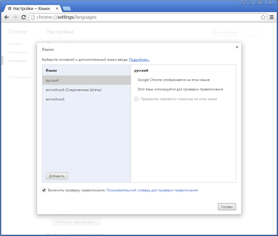

Сообщения: 12258
Re: Синхронизация закладок и т.д.
Я тоже не настоящий сварщик. Хром на виндовсе с вот такими настройками:
перекидывает меня с ivideon.ru на ivideon.com Что я делаю не так?
Сообщения: 358
Сообщение Rushmore »
aka писал(а):перекидывает меня с ivideon.ru на ivideon.com Что я делаю не так?
Х.з. может по IP адресу местоположение как-то криво определяет и не ту локализацию подсовывает...
