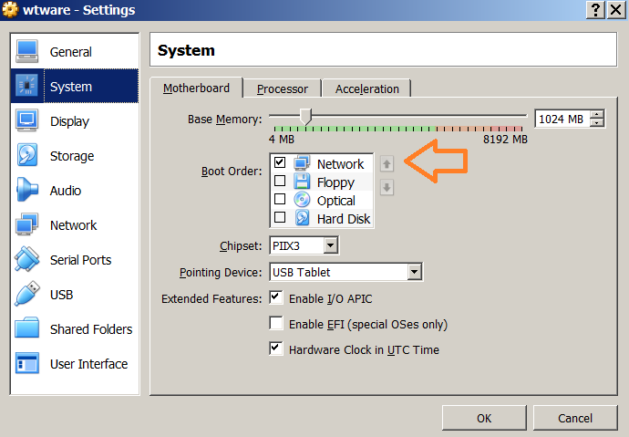

iPXE зачем? Виртуалбокс умеет грузиться с сети:
