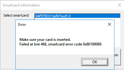

Через mstsc утилита сработала, данные получил (см. аттач).
Через WTWare утилита карту тоже увидела, но при попытке получить данные выдала ошибку!
Скрин ошибки и лог терминала там же.

Вот лог. Делал вот что:
НЕ ВТЫКАЯ РИДЕР
Залогинился, запустил утилиту - получил ошибку.
ВОТКНУЛ РИДЕР
Запустил утилиту - получил ровно ту же ошибку.
Т.е. малине без разницы - воткнут ридер или нет.

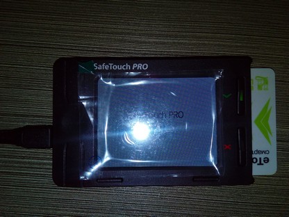

Сообщения: 592
Откуда: Ростов-на-Дону
Re: Банк-клиент с SafeTouch
Сообщение Barvinok »
Попробовал на том же компьютере, с которого подключался с винды через mstsc.
Штука удивительная: работает через раз!
Например, я могу загрузиться с воткнутым картридером и работать не будет. Тут же перетыкаю на горячую - работает!
А бывает наоборот...
В общем, логи прилагаю.

Сообщения: 12262
Те же ерунда с подключениями и отключениями каждую секунду. Если за время меньше секунды, когда оно считает карту подключенной, оно успеет обменяться данными - оно "работает". Если не успеет и карта отвалится до окончания обмена - "не работает".
Перекачай свежий http://wtware.com/files/smartcard.zip Оно должно писать состояние карты (подключено/отключено). Будет отключаться раз в секунду?
Сообщения: 592
Вот свежие логи и видосик
Под виндой всё работает, под WTWare на том же компьютере - мерцает.

Сообщения: 12262
А что я могу? Или линуксовый USB, или драйвер с железкой не дружат. Мерцание это не мы придумали, это драйвер нам говорит о подключении/отключении карты.
